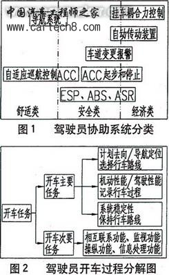

    DAS发展到目前为止,基本能够实现对车辆各个部位的控制,这些控制系统种类和功能都很多。如果按各控制系统的功能划分,大体可分为安全类、舒适类和经济类,见图1。其实各种类型的控制系统的功能很难有严格的区分。从宏观经济的观点来看,安全性能越好的系统最终导致的结果是成本大大降低,所以从这个意义上来说,我们所说的驾驶员协助系统中的“协助”,并不是说所有的工作都是由协助系统自动完成,而是与驾驶员共同合作,以适应驾驶员的需要。DAS的目标就是协助驾驶员完成他的主要工作—开车,以减轻驾驶员的劳动强度。
    驾驶车辆是一个很复杂的过程,对驾驶员来说,这个过程可划分为开车主要任务和开车次要任务。图2给出了驾驶员开车过程分解图。当然这两个过程是同时存在的,在驾驶员的大脑里开车过程有意识的成分,也有潜意识的成分,人们很难用语言来描述它。所以到目前为止,尽管人们对此过程作了大量深人的研究,并取得了很大的进展,然而仍然没有人能够成功定义出一个标准的、可用来模拟驾驶员开车过程的可用的模型。

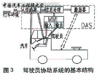

    DAS主要是由一个或多个传感器构成的,如图3所示。使用这些传感器可以对车辆运行环境(如车辆间距)、车辆运行状况(如车速)、驾驶员(如注意力)、人机接口MMI(man-Machine interface)等进行处理,通常这些控制都是由执行机构来完成动作,在图3中用虚线表示,是因为只有当驾驶员主动干预时,他们才对车辆起作用。随着DAS技术的发展,执行机构逐渐集成到人机交换系统MMI中,它对驾驶员作用在主动踏板、方向盘等操纵件上的触觉起到反馈作用。

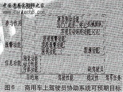

    目前DAS有些技术已有比较成熟的产品,并已得到了应用,如ABS、ESP等。还有些技术正处在发展的初级阶段或将要开发的过程中,见图6,如导航系统优化、动力制导系统和用户有好系统正在投入研究,在车辆稳定和导航领域,根据安全性和舒适性的要求提出的一个新特性,它在对车辆的操纵性能没有影响时,可以将制动和转向的要求相组合来达到,车速和盲点等报警系统也将出现;带转向调节的车道保持协助系统LKA(Lane-Keeping Assistance)、ACC的停车—起步、能降低严重事故的紧急制动功能等,在中期目标中也会出现的越来越多。
