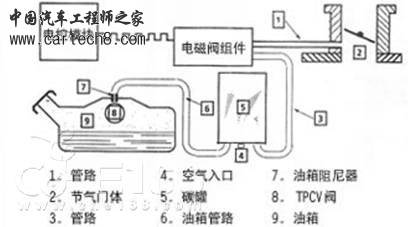

碳罐其实是隶属于汽油蒸发控制系统(EVAP)的一部分,该系统是为了避免发动机停止运转后燃油蒸汽逸入大气而被引入的,从1995年起,我国规定所有新出厂的汽车必须具备此系统。首先,我们来看看它的工作原理,如下图1所示:发动机熄火后,汽油蒸汽与新鲜空气在罐内混合并贮存在活性碳罐中,当发动机启动后,装在活性碳罐与进气歧管之间的电磁阀门打开,活性碳罐内的汽油蒸汽在进气管的真空度作用下被洁净空气带入气缸内参加燃烧。这样做不但降低了排放,而且也降低了油耗。
图1 燃油蒸发控制系统原理图

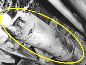

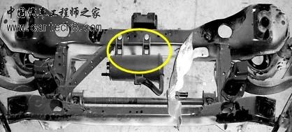

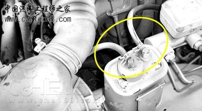

有些碳罐是圆柱形,有些则呈现长方体形,而且在每款车上的安装位置也不尽相同,有装在车架上的,也有装在发动机前罩附近的。图2中即为安装在车架上的圆柱形碳罐,图3则是安装在发动机舱内的长方形碳罐。
图2 车架上的碳罐
图3 发动机舱内的碳罐

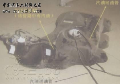

虽然碳罐的位置因车款而异,但其实在我们的车上找到它并不是件难事。如下图4所示,油箱上一般都只有三根管子,给发动机供油的管子和回油管都是与发动机相关的,而沿着剩下的那个管子顺藤摸瓜就能够找到这么个小小的装置了。由于油箱的油管一般在车底,按照这种方法做如果有难度的话可以考虑另外一种办法:顺着节气门后面接出的管子找,有时电磁阀组件会与碳罐做成一个整体部件,这时会在塑料外壳上发现一个长方形的小盒子,而这就是碳罐的所在地。
图4 油箱及附属油管
