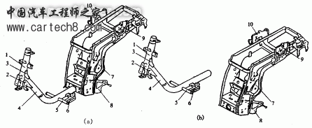

摩托车车架是由一些散件焊接而成的。某些散件在前期的工序中已焊成某种形状,在最后的车架总成焊接时作为一个零件对待,车架散件如图1a所示。这些散件必须在夹具上能够逐一定位并夹紧,而且夹具与夹具之间不能发生干涉,又要便于焊接。由此可知,车架用一次定位夹紧是相当困难的,应当将其分块作业。
图1车架构成及车架分解方案
(a)车架构成示意图(b)车架分解方案
另外,还要考虑到散件的预点焊,机器人的焊接速度,焊缝的焊接时间分配,起、收弧时间及夹具间和机器人与夹具间的作业干涉问题。经过计算、作图检查和规划之后,将作业内容分为主管预点焊、主管完成焊、车架预点焊、车架完成焊四个工序,相应地要设立四个机器人焊接工作站。

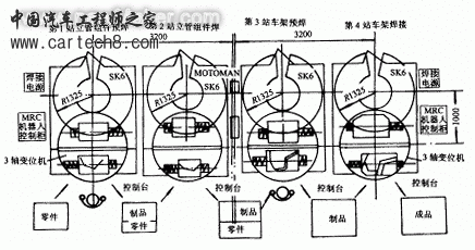

对于某种工件的具体作业内容,随着机器人的使用数量、工厂的投资、自动化程度、操作方式、车间设备布局、物流方式以及设计人员的技术水平等多种因素的变化,可以形成多套总体设计方案,经过认真分析研究,反复对比,最后优选出一套切合实际的可行方案。对摩托车车架焊接作业,在实际设计中,共做出5种方案。从自动化程度、成本、生产率及用户意见出发,最后选定的总体布局方案如图2所示。
图2摩托车车架机器人焊接生产线总体布局图
分析车架结构,显然从主弯管与油箱的结合部分解是一种较好的方案,如图1b所示。也就是先把1、2、3、4、5和6号散件焊成一体,再与7、8、9和10号散件焊接。
总体布局共设四个工作站。第1、3工作站均为机器人点焊,第2、4工作站为主管组件和车架总成的完成焊。每个工作站均使用3自由度转台,分两个工作位,机器人在里侧工作位作业时,人工可在外侧装卸及设置工件。

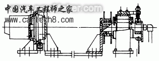

转台结构如图5所示,交流伺服电机通过RV减速器和齿轮副使主轴带动H型支架旋转,在0°、180°两个位置,用接近传感器、超限开关和挡块完成停止位置和出现故障时的检测和定位。主轴的中部有一个通孔,下端装有引线和引管支架,导线及软管通过主轴心部从下至上引到H型支架内,分别送到各接线和接管处,引线和引管支架与固定在箱体上的支架之间采用可弯曲的链式管路保护套。
安装夹具体的双支点旋转系统的结构如图6所示。夹具体装在主动侧和被动侧的接手上,主动侧的交流伺服电机通过RV减速装置驱动夹具体旋转。被动侧的转轴是中空的,旋转进气活接头安装在转轴的尾部,压缩空气从尾部引入,从转轴的前端面引出。焊接电源的负极固连在轴承箱右侧的压块上,在弹簧的作用下,压块始终与转轴接触,以保证良好的导电性,并且电流不通过轴承。转轴前端的轮盘是电线的释放和收集装置。夹具体旋转的极限位置是通过两个接近开关检测的,如果接近开关出现故障,主动侧接手后部的撞块会由死挡块限位而停转。
