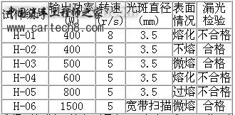

激光束能量密度愈高,磷化环对激光的吸收愈大,引起表面熔化或过烧,破坏表面光洁度,同时由于活塞环本身体积和刚度小,变形程度增加,尤其是影响了活塞环的弹性和圆度,在漏光检验时不合格而报废。如表1所示,当激光处理输出功率较大或转速较小的情况下,活塞环表面熔化甚至过熔,使得变形增加,在表面出现气孔和显微裂纹,严重影响表面光洁度,漏光检验多为不合格。只有当参数控制适中,表面微熔或不熔时,变形较小,表面光洁度影响不大,但从硬化层厚度和硬度分布看,表面微熔较好。
表1工艺参数对活塞环变形及表面的影响
对于不采取特殊装置进行单个活塞环的处理,变形很难得到控制,其变形量都达不到要求。因此,激光处理时应严格控制工艺参数,如激光输出功率和扫描速度等,处理时使活塞环表面不过熔,同时采用多个活塞环套在芯棒上并夹紧后,用宽带激光束扫描,可有效的提高效率,增加传热效果,减小变形。只有在这种情况下,激光处理后的活塞环精度才能不受大的影响。当激光能量密度过大,使活塞环表面熔化或过熔时,严重影响表面光洁度的同时,微观检测显示,表面层就会有显微裂纹和气孔出现。
