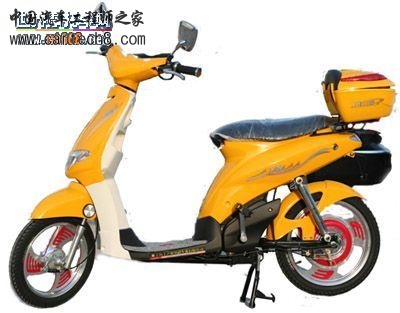

      1.骑士——一个都市丽人
      此车款比较小巧玲珑,很具女性化,线条比较柔和流畅,车款给人小鸟依人的感觉。因此设计的时候可以定位为:柔美的,娇小可爱,身材苗条的女性,根据这个思路,设计构思偏向清丽风格,比如可以添上一条美丽而风飘飘的裙带。具体在贴花上表现为,在装饰面板上加了一条裙带,再在前面再加一条精致的斜披肩,这个时候,车就宛如一个衣着秀丽、娇小可人的都市丽人,舞动的裙带,斜着披肩,将赚足十二分的动感。
      2.雪狼潇洒的舞美者
      雪狼是一款很健美的车,潇洒十足,形状和线条不走极端,看起来就比较舒服,绝对是个优雅的男士。部件之间比例也比较协调、匀称,中间灰色(固定不烤漆)的塑件,就像穿着的一件蓝色牛仔裤,活脱脱一个潇洒的舞美者。
      得到第一印象后,贴花用色上就有了个大概——用灰色、银色和纯黑,可以表现其高贵味道。造型上考虑到不能太柔也不能太刚劲,为的就是显现出舞美者的个性,一个优雅而又不张狂的个性。那一条红色就是用来跳舞扎在身上的红丝线,再配以一定面积的暗金色,那是舞美者健康的皮肤,作为舞美者旋律感绝对不可以少,后装饰面板加了旋转、升降、大小的视觉元素,前护条加了过渡、递增、消失等视觉元素,后装饰面板4个渐变的长条增强了节奏、发射、扩张的视觉感染力。
