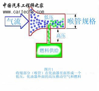

    在化油器里面是一段喉管,见图片1。喉管是在化油器里面迫使空气加速通过的收缩部分。突然变窄的河流能被用来举例说明发生进化油器里面的情形。河水在靠近变窄的河岸时会加快速度,如果河岸连续变窄的话将会更快。相同的事情发生在化油器里面。加速流动的空气将会引起化油器里面的大气压力降低。空气流动速度越快,化油器里面的压力越低。藉由在喉管里面放置管子,我们能利用低压将燃料混入气流。

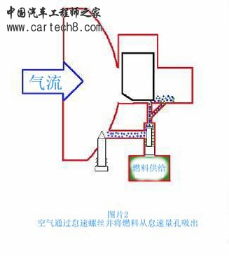

    怠速通道有二个可调节部分,图片2。节流阀空气螺丝和怠速量孔。
空气螺丝可以被定位于化油器的背面或者前面。如果空气螺丝位于背面,它是用来调节多少空气进入节流阀系统的。如果空气螺丝被旋入,它减少空气量并加浓混合气。如果它被旋出,将打开更多通道并允许较多的空气进入通道导致混合气变稀。如果空气螺丝位于前面,它是调节燃料的供给。如果它被旋入混合气将会变稀,如果它被旋出混合气则变浓。如果为了获得最佳怠速和性能不得不将空气螺丝旋转两圈以上,则必须更换更小或更大尺寸的怠速量孔。
    怠速量孔是在油门开度低时供给大部份燃料的部件。它里面有一个用来限制燃料流动的小孔。怠速空气螺丝和怠速量孔都影响从怠速到1/4左右油门开度的汽化作用。

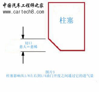

    柱塞在1/8到1/2油门开度之间影响汽化作用。它尤其在1/8到1/4(油门开度)之间影响(汽化作用),在1/4到1/2(油门开度)之间影响较小。柱塞具有不同尺寸规格,而且规格是由它的后背部切口的大小决定的,图片3。切口愈大,混合气会比较稀(因为较多的空气被允许通过),切口愈小混合气将比较浓。柱塞上有数字用以说明切口是多少。如果在柱塞上有个数字3,说明它有3毫米的切口,当那个数字是1的时候说明有1毫米的切口(混合气将会比数字为3的浓)。

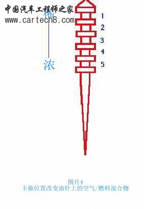

    油针和主喷嘴影响从1/4到3/4油门开度的汽化作用。油针是一根控制多少燃料可以被吸入化油器喉管的长锥形杆。锥形愈细,混合气愈浓。锥形愈粗,由于较粗的锥形不会象较细的锥形那样允许较多的燃料进入化油器,所以混合气愈稀。锥形被设计得非常精密,用来在不同的油门开度给不同的混合气。油针的顶部开有若干凹槽。一个卡箍装在这些凹槽之一上面,用来防止它从柱塞上掉落或者位移。卡箍的位置能被改变,使引擎运行在更浓或稀(的混合气状态),图片4。如果引擎需要较稀的混合气,卡箍应该被移到较高位置。这将会使油针更深地进入主喷嘴并导致较少的燃料通过它流动。如果卡箍被降低,油针被提起,混合气将会较浓。

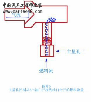

    主量孔控制从3/4油门开度到油门全开之间的燃料流,图片5。一旦油门开度达到一定程度,油针被从主喷嘴中拉出足够高度,此时主量孔开始调节燃料流量。主量孔具有不同尺寸,较大的孔能使较多燃料通过(混合气较浓)主量孔上数字较高的会比数字较小的孔具有较浓的空气/燃料混合物。

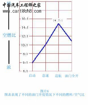

    空气/燃料混合物必须适应引擎的需求而变化。理想的空气/燃料比是14.7克的空气/1克的燃料。当引擎正在运行时这个理想比只能在极短期间达到。由于低速运行时燃料的不完全汽化或高速运行时对燃料的额外要求,实际操作中空气/燃料比通常比较浓。图表6表现了任何特定油门开度情况下实际的空气/燃料比。

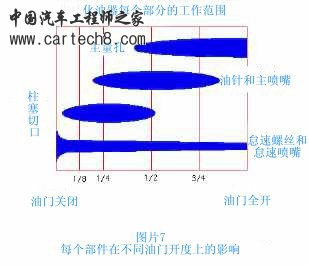

    图片7展现了通道以及每个部件在何处具有最大影响。必须牢记化油器工作状况是由油门位置而不是引擎转速决定的。如果引擎在低转速有问题(怠速到1/4油门开度),节流阀或者柱塞可能有故障了。如果引擎在1/4到3/4油门开度之间有问题,那么油针和主喷嘴(很有可能是油针)可能是故障所在。如果引擎在3/4油门开度到油门全开之间运行有问题,主量孔很可能出故障了。

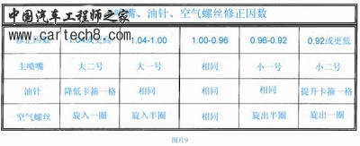

    修正因数有时被用来在温度和高度发生变化时找出正确的化油器设定。在图片8中的图表,展示了来自川崎的一个典型的修正因数图。为了使用这张图表,调整化油器并记录下节流阀和主量孔规格。测定正确气温并沿着图表向右直至找到正确的海拔高度。从这个点垂直向下直到找到正确的修正因数。以图片8为例,气温是华氏90度,海拔高度是3200英尺。修正因数将会是0.92。为了找到修正的主量孔和怠速量孔,将修正因数和每个喷嘴规格相乘。主量孔规格350被乘以0.92,新的主量孔规格会是322。怠速量孔规格40被乘以0.92,怠速量孔尺度会是36.8。
    修正因数也能用来为主喷嘴,油针和空气螺丝找到正确设定。使用来自图片8的图表并确定修正因数。然后在使用图片9中的表格决定该如何调整主喷嘴,油针和空气螺丝。
