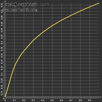

用于冲压的ST14钢材料性能参数:板料厚度t=1.0mm;弹性模量E=2.10e5N/mm2;密度ρ=7.82e-6kN/mm3;泊松比υ=0.3;摩擦系数μ=0.10;材料各向异性屈服系数r0=1.77、r45=1.16、r90=1.94;材料的屈服准则,采用Hill1948各向异性屈服准则。 ST14材料的硬化曲线如图1所示。
图1 ST14材料硬化曲线

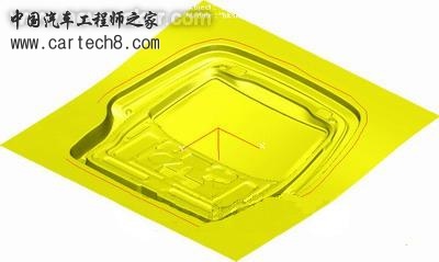

首先建立起BK-6440后门内板曲面模型。该模型曲面比较复杂,由于分析软件中建模工具功能的局限性,因此我们通过UG18建立覆盖件模型后用IGES接口将其导入PAM-STAMP 2G 2004中,进行模型特征检查从而发现原来设计的不合理部分(有过切现象等)。然后通过对模型在CAD及CAE中的修改,得到消除过切与缺陷的曲面模型,并在PAM-STAMP 2G 2004中进行必要的工艺补充及前处理,通过模块PAM-DIEMAKER(快速模面设计与优化模块)最后建立起凸模、凹模及压边圈分析模型(如图2所示)进行分析。
图2 BK-6440后门内板冲压CAE分析模型

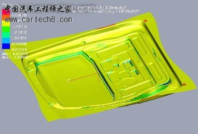

图3 冲压完成后板料变薄云图

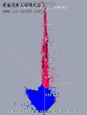

图4 冲压完成后板料FLD图

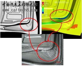

在采用周围封闭式等效拉延筋形式时,板料冲压模拟完成后计算得到的最薄壁厚为t=0.213mm(在实际冲压过程中已经破裂),但板料大部分冲压后的厚度在0.87mm~1.03mm之间。在图4所示的FLD图中可以看到,在该冲压条件下板料的冲压在某些部位会破裂,而且角部起皱的现象比较严重,冲压效果不好。我们可以从以下分析与实物的对比中发现理论计算与实际冲压结果的吻合度是很高的。而以往对于复杂的覆盖件拉伸件,用传统设计方法难以准确计算材料的塑性流动情况,并且很难准确预测工艺条件改变后材料流动的状况。
图5 起皱与断裂模拟与试验结果对比
图6 断裂模拟与试验结果对比

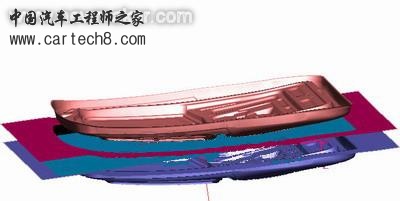

为了消除拉裂现象,我们应降低拉裂区的拉应变值。可采取调整压边力,改善润滑条件等方法以改变法向接触力和切向摩擦力的分布,以改善材料的流动状况。起皱是由于局部压应力过大引起薄板失稳所致,可通过增加起皱处的法向接触力,同时考虑避免导致零件其它部位拉裂的状况下进行工艺参数调整,使材料的流动趋于合理。通过分析计算,我们对模具曲面、工艺补充面、拉延筋的形状与布置等方面重新进行了调整与修改:在材料容易流动的地方加拉延筋,使板料在拉延时进料阻力均匀。改善板料在冲压过程中的流动条件(修改工艺补充面等),使变形趋于均匀,防止板料起皱现象的发生。该工况下冲压状况得到了一些改善:特别是起皱现象得到了有效的改善,然后通过调整压边力的大小(将压边力降为800kN)与压延筋形式等冲压工艺参数使破裂状况有了显著改善。
图7 修改过后的底模和拉延筋模型
