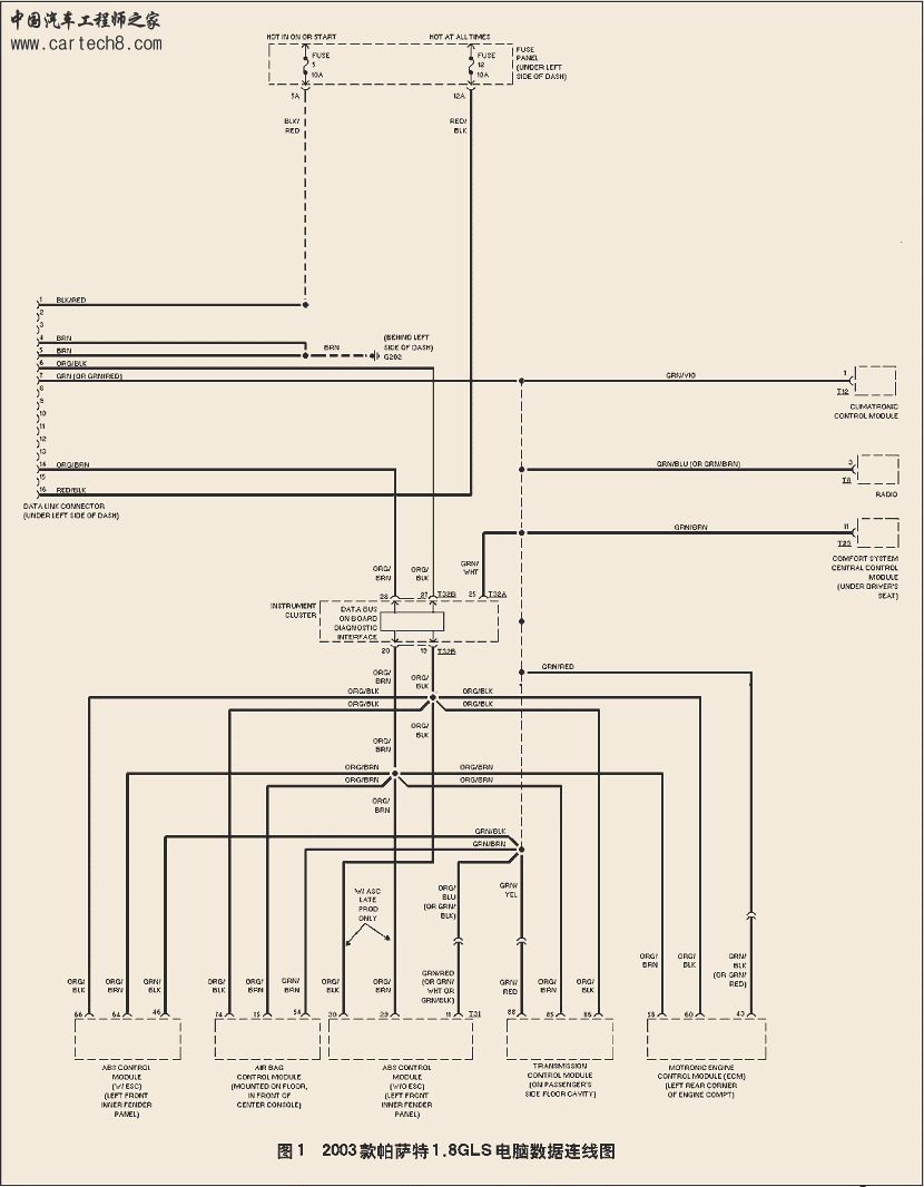

    查看2003款帕萨特1.8GLS电路图(如图1所示),分析该车诊断接口线路。此车K线与CAN-BUS线共存。其中空调控制单元、收音机、舒适系统中央控制单元通过K线进行诊断及通讯;ABS控制单元、安全气囊控制单元、自动变速箱控制单元、发动机控制单元以及仪表控制单元同时使用K线及CAN-BUS线进行诊断及通讯。诊断座第7脚为K线;第6、第14脚为CAN-BUS线,通过仪表网关与ABS、自动变速箱等控制单元进行通讯及诊断。
    大众车系有个共同的特征:多数控制单元的K线都是连接在一起,诊断仪可通过不同的地址码访问不同的控制单元。这样做的弊端是无法避免多个电脑系统通讯的互相干扰。尤其是在车载电脑越来越多的形势下,这种问题就越来越突出。因此,大众奥迪已经向can-bus诊断转型,同时也保留了K线作为一些特定系统的诊断。
