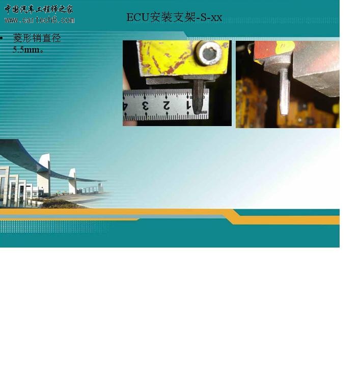

最近设计时有要用到菱形销,收集了许多间接尺寸,
对应最小孔的直径是5.5mm.有点担心在使用过程中菱形销会断,
请各位给点意见
附件请各位参考

补充说明
附件照片使用车型没有说明,主要是考虑到公司保密要求,还请见谅。

哥们你是做汽车夹具的吧,一般来说直径在5~6MM的销子有效长度最好在15MM以下,当然和材料.淬火硬度也有关系.你也可以看看MISUMI样本,上面有销子.
