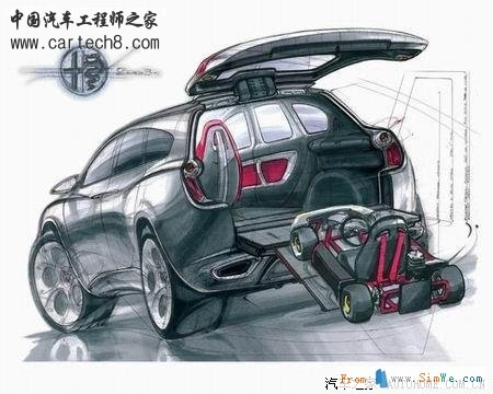

A   从脑到手:草图
  开始吧,坐下来好好想想如何表达。虽然计算机已经非常普及,不过对于设计师来说,最直接的方式还是拿支铅笔把脑子里的想法表现出来,这非常方便。在从脑到手的初级阶段,没必要画的很精致,简洁的线条足以记录脑海中一个个一闪而过的构思。又或者在随手勾画中得到新的灵感。
B 初步定稿:草图+说明
  当思路比较明确以后可以绘画一张草图,这时候汽车的主体线条和大方向上的细节设计
  应该都有所表现,在适当的地方加进简单说明,为下一环节做准备。

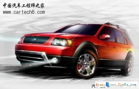

C 理念表达:效果图
  当我们看到一些汽车手稿,基本上是处在汽车效果图的阶段,这主要是为了把设计师的思路和理念用更细腻的手法表现出来,加入细节描绘和色彩,通过精致的绘画表达这款车的直观感受和立体效果。这是汽车设计的重要环节之一,就好象时装设计效果图一样,将是决定模型制作的关键。有些效果图是手绘的,马克笔、色粉或者喷枪都会采用,也有设计师利用电脑绘画。效果图和最后的整车的细节未必完全相同,但是表现出来的气质却是一脉相承。

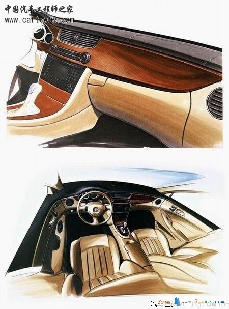

D 内部设计:内厢效果图
  与汽车外观效果图同时出来的应该是内饰效果图,详细的描绘车内的各种细节和布局,加上必要的说明,这是未来制作模型的基础。

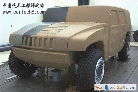

E 观感评估:1/5油泥模型
  虽然历经数十年,制作油泥模型依然是汽车设计生产中的必要环节,这是一种类似橡皮泥的黏土,但是更加坚硬,成型后的细节需要用刀刮削才能完成。一般先要制作比例小的油泥模型作为提案,通常由设计师亲自操刀,大约两三个月才能最后完工。
F 改进阶段:1:1油泥模型
  经过对提案模型的评估,决策层会选择一个或几个设计方案制作1:1的油泥模型,因为对尺寸,细节等方面要求非常严谨,这种全尺寸模型会有专业的模型师来制作。经过不断的讨论和修改之后,就进入定案阶段。

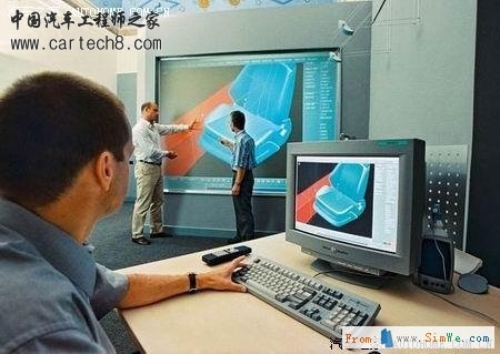

H 最后阶段:电脑设计
  把测量出的数据输入电脑,就可以开始进行三维模型的制作,未来这些数据将用于控制数控机床。
