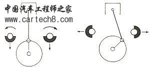

发表于 14-4-2010 20:28:40 | 显示全部楼层
平衡轴的作用是平衡往复惯性力,但平衡往复惯性力的方法有几种:
一.过量平衡法法:即在平衡旋转惯性力的基础上在曲轴再加重.注意这种方法只是把振动方向转移到对人影响不大的位置而已.
二.单平衡轴法:加一个平衡轴,传动齿数与曲轴上的应该一样,虽然简单,但会产生一个附加力矩.所以要注意平衡轴中心和曲轴中心的距离控制.
三.双平衡轴法:加两个平衡轴,两个传动齿数与曲轴上的应该一样,不会产生一个附加力,但结构复杂.
以上都只是平衡一阶往复惯性力.多阶往复惯性力因为结构限制不做平衡.

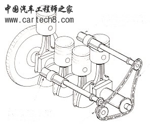

    发表于 22-4-2010 11:08:31 | 显示全部楼层
    我想你在问的就是4缸机常用的用于平衡2阶力的Lanchester系统吧。
    该系统由英国人Dr. Frederick Lanchester 在20世纪早期发明的,后来被三菱买去了专利,于1976年在Colt Celeste车上开始使用。后来的车商都是向三菱买的专利。
    两根平衡轴通常也由曲轴驱动,两倍转速,但方向相反。
    两根平衡轴一般一根布置在高于曲轴轴线的中心面,一根在下面。
    参与人数 1积分 +5 收起 理由

    发表于 21-5-2010 14:57:55 | 显示全部楼层
    当发动机的结构和转速一定时,一阶往复惯性力与曲轴转角的余弦成正比,二阶往复惯性力与二倍曲轴转角的余弦成正比。发动机往复惯性力的平衡状况与气缸数、气缸排列形式及曲拐布置形式等因素有关。
    现代中级和普及型轿车普遍采用四冲程直列四缸发动机。平面曲轴的四缸发动机的一阶往复惯性力、一阶往复惯性力矩和二阶往复惯性力矩都平衡,惟二阶往复惯性力不平衡。为了平衡二阶往复惯性力需采用双轴平衡机构。两根平衡轴与曲轴平行且与气缸中心线等距,旋转方向相反,转速相同,都为曲轴转速的二倍。
