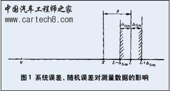

        我们通常所说要保证某个参数测量数据的精确度,其实包含了两个概念:一个是要提高测量数据的精密度,另一个是要提高测量数据的准确度。精密度与准确度有什么不同,可以用图1来说明。
    图1
        在图1中,横坐标以O为原点,L点代表被测参数的测量结果。由于受到随机误差的影响,测定值具有不确定性,即每次测量的数值互不相等,其数值大小围绕某个数值在一个范围内(L+△lim与L-△lim之间)波动,范围大小表示测定值分布可能具有的密集程度。在实际应用中,通常将平均值L作为测量结果,将被测定值的密集程度定义为测量的精密度。测量中,随机误差变动越大,测定值就越离散,测量的精密度就越低。
        图1中,X点代表想要得到的被测参数的真值。由于在测量时受到系统误差的影响,测量结果L与真值X之间存在着偏差值θ。偏差值θ的大小表示了测量结果与真值接近的程度,在实际应用中,将测量结果与被测参数真值接近的程度定义为测量的准确度。测量的系统误差越大,测量的准确度就越低。
        从图1所示可知,若想“保证某个参数测量数据的精确度”,就要采取措施,提高测量的精密度和准确度。

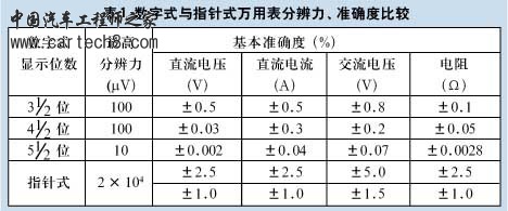

        带有液晶显示屏的数字化测量仪表的分辨力明显高于指针式仪表。以万用表为例,见表1。
    图3
        测量电参数时还需注意减少干扰。例如数字万用表,在必要时应将表笔线改用屏蔽线,并把金属屏蔽层与万用表的COM端一同接地,即可消除表笔线感应的干扰信号,避免影响测量精确度。测量交流电压时应当用黑色表笔接触电压的低电位端,可以消除输入端(V)对“地”(COM)分布电容的影响,减小测量误差。
