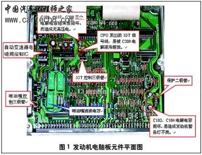

    笔者曾接手过一辆丰田皇冠车,故障现象是在正常行驶过程中突然熄火,发动机不能再启动。在维修时通过和车主的交谈,得知该车在前一段时间曾出现过两次在行驶过程中突然熄火的现象,但每一次只需停几分钟,再次启动即可。而这次发动机却不能再启动。
    3.检查点火线圈初级线圈电阻值为0.45Ω,次级线圈的电阻值为12.3kΩ,符合规定值。拔下分电器插头,测量G1与G-线圈之间的电阻值为161Ω,G2与G-线圈之间的电阻为161Ω,NE与G-线圈之间的电阻值为210Ω。分电器信号转子和感应线圈凸出部的间隙等,均符合规定值。
    4.启动发动机时,用示波器检测点火放大器IGT点火控制信号线,没有脉冲信号输出给点火器。

    经过以上检查诊断后,决定对发动机ECU进行拆检(如图1所示)。发动机ECU有上、下两块线路面板。首先用灯光照射,检查两块线路板上各焊点没有脱焊,但还是发现下线路板上的有一个电解电容器有胀裂现象。这个电解电容为C309(35V15uf),两个插脚上都粘有电容器流出来的电介质。再仔细地检查又发现C109(10V200uf)、C107(10V100uf)有些鼓胀现象,于是将其更换。焊接时要注意电解电容的正、负极性,焊接要尽可能快,避免过热损坏电容。因为电解电容插脚的焊接点旁有密密麻麻的铜箔线和电子元器件,焊接完成后要及时清除焊脚点多余的焊锡,以避免多余的焊锡产生短路。
