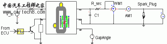

与此类似的是燃气控制系统,其中所有元部件模型均来自Simplorer软件所随带的汽车和液压系统模型库,这些模型库包含了许多汽车中用到的基本元部件,例如导线、保险丝、点火器、发动机和变速箱等等。这样,汽车电子设计工程师可以很快地建立起所设计的系统模型。在油路和气路控制完成后,就可以进行点火系统的设计。在点火系统中,直接安插在点火器的点火线圈(ignition coil)的设计也是用FEA的方法设计出最优的电磁特性。通过电子控制的方式将电能转换成点火器所需要的高压电弧,因为电弧特性(电压高低、电弧延续时间长短)对发动机点火过程和运行性能有很大影响,所以用CAE设计出的一个性能良好的点火系统很有意义。由计算机仿真出来的点火器上的电压和电流波形图与其后的实际测试结果与仿真结果非常吻合。
