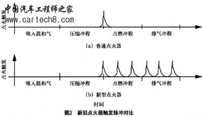

    新型点火器与普通点火器的不同点是:普通点火器工作时考虑在什么时间点火,而单片机控制的点火器考虑的是在什么时间不点火,也就是在发动机工作过程中只有少部分时间停止点火,从图2中看出,使用了单片机点火系统后,增加了点燃冲程和排气冲程的点火触发次数,这样发动机混合气燃烧十分充分,不会出现燃烧不彻底、火花塞积碳不能正常工作等现象。而且在发动机高速运转时,在最大提前角内至少保证有6次以上点火过程;在排气冲程时继续高频点火,使未完全燃烧的混合气充分燃烧,再次清理火花塞而完成高频点火。
