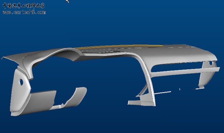

述 随着我国汽车工业的发展,汽车制造商们越来越重视汽车车型的开发,其中汽车内饰的开发是仅次于车身的一项重要的开发内容,它除了是反映汽车内部空间的功能之外,还要让乘客感到舒适,视觉的美观,操纵的方便等等要求。汽车内饰包括仪表板、车门内饰、车顶内饰、柱内饰、侧围内饰等内部覆盖件,广义的还包括方向盘、汽车座椅、地板垫等内部功能件。汽车内饰通过多种材料和多种生产工艺而达到不同的效果,一般内饰的材料多用塑料ABS和改性PP等,还有其他的如皮革,植绒布,泡沫、玻璃钢等多种复合材料。生产工艺更是多样化,除了一般的注塑以外,还有如吸塑、吹塑、挤出、PU发泡、热压、蒙皮、喷涂、电镀、焊接等几乎所有的塑料加工工艺,还有如仪表板先进的搪塑工艺等。一个整车的内饰设计项目,首要的是设计效果图。效果图除了要美观,风格要和车身相衬,还必须满足各种功能要求,选配的附件尽量采用现有的或尽量不要改变尺寸,各种功能件的位置要符合整车布置和人机工程的要求。一般要设计三到五个效果图提供选择,从中间选择一个或综合几个效果图重新制作一个。接下来根据平面效果图制作油泥模型和数据模型,数据模型是运用逆向技术在油泥模型的基础上建立的。有时也可以直接在三维设计软件中构建数据模型,以减少设计成本。在制作模型过程中必须进行人机工程校核,满足各项法规要求和其他功能的要求,满足各个选配附件的大小和位置要求,除此之外,还要进行结构分块,考虑各部件制造工艺和材料。满足这些条件后,还得考察模型的表面光顺性,一般外表面都必须达到A级曲面。完成数据模型后,可以渲染多个角度的效果图与平面效果图对比,并进行修改,达到最佳的视觉效果。以上只是一个没有结构的外表面模型,接下来的任务就是各个部件的结构设计。而为了更为直观的检验安装效果,我们通常需要在完成简易安装结构后制作手板样件。手板样件制作和试安装除了检验安装效果和误差外,还能优化结构设计和检验部?件的制造工艺。结构设计是一个比较繁杂的工作,需要的周期也是最长的。一般需要注意的问题有:部件的制造工艺性,结构的强度,安装工艺性,部件之间的装配间隙、干涉检查,运动校核和装配顺序等。这项工作是持续改进,逐步优化的过程。为了进行各项工艺检查,我们除了检验数据模型,也对一些结构比较复杂的部件做第二次手板样件,确保安装效果和制造工艺。在模具制造过程中,设计人员还应该及时发现问题和优化数据模型,只有到试制样件装车,状态达到预期的效果后,并做项目总结,这样一个成功的内饰项目才告结束。 在整个设计项目中,一般通过各个过程的同步协作缩短开发周期,比如模具前期加工可以在最终数模确定前进行,并保留足够的加工余量。采用多种检验手段,不同的检验内容分类检查,发现问题,优化设计。在设计前考虑,设计后再检查的方式来保证数模工艺质量。采用不同设计软件的优势,在不同的设计阶段提高设计效率和数模质量,并制定设计数模标准和等级。

附图不像客车的仪表台啊?
