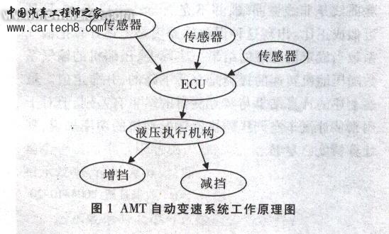

3.1工作原理(图1)
利用微处理器接收传感器传递的各种与变速有关的数字信号,由微处理器对信号进行识别、分析,与处理器内部已存储的变速器换挡数据进行比较,判断出最适合当前状况的挡位,发出换挡指令,并驱动液压执行机构,实现适时增、减挡,以满足汽车不同道路、不同功率情况下的行驶要求。

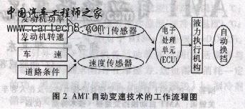

3.2 AMT自动变速技术的工作流程(图2)
