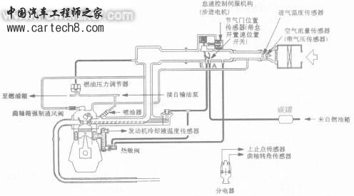

轻型客车电控燃油系统采用的是典型的闭环电控多点燃油顺序喷射系统,该系统组成如下图:

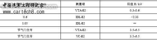

节气门位置传感器装在节气门室内,发动机进气量是由节气门的开度来决定的,该传感器用来检测节气门是关闭、部分开启或全开,VTA-E2 间的电阻值随节气门的开度从0.3~3.5-6.5Ω而变化。其端子间的电阻值变化如下表:

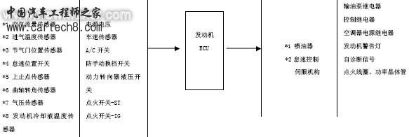

电子控制器(ECU)是电控多点燃油喷射系统的大脑,是整个系统的神经中枢。它由运算器、寄存器和控制器组成。它能按照已经存入的特定程序,将各种传感器输入的信号(发动机转速、空气流量、进气温度、节气门开度和曲轴位置)进行计算,得出喷油量的多少并转变为控制喷油器开启和关闭的脉冲信号宽度,点火提前角和一次电流导通角,怠速控制阀的开度等。此外,中央处理器还实现对存储器、输入输出接口及其它外围电路自身的控制。
各种传感器将采集到的各种信号参数输入到电子控制器(ECU),ECU对这些参数进行比较、运算处理之后,才能对执行机构发出指令。ECU 由中央处理器( CPU)、只读存储器(ROM)、随机存储器( RAM)、输入/输出接口(I/O)、模数转换器(A/D)以及整形、驱动等大规模集成电路和众多的晶体管、电阻、电容、电感元件等外围电路组成。它们焊接在1~2 块双面印制电路板上,其复杂程度相当于一台彩色电视机的线路板。
输入/输出接口将传感器输入的信号转变为中央处理器能接收的形式,并且将中央处理器(CPU)计算的结果转变为喷油、怠速控制阀、点火的控制信号,且起到协调作用。
模数转换器将传感器输出的信号,如连续变化的温度、负荷、流量等模拟量转变为中央处理器能接收并实施运算的数字信号。
整形与信号处理电路是按控制系统的要求进行设计的,用来将传感器输入的信号整形、放大,转换成理想的波形,输入CPU 或接口电路。
存储器是由许多存储单元组成的大规模集成电路,用来存放系统控制和程序、数据和各种表格,比如,随着转速和蓄电池电压变化的初级电路导通脉谱,随着转速和负荷变化的最佳A/F 比的混合气成分脉谱、启动加浓时的点火与A/F 等等。只读存储器的内容在制造和编程时写入,可以随时被中央处理器读取,但不能改变,也不会因为断电而消失。随机存储器(RAM)用来暂存程序、数据和中间运算结果。它的内容可以随时由CPU 写入、读取或修改,只要不切断电源,它的内容可以一直被储存。比如,故障代码在发动机停止工作以后就被储存下来,检查时只要在点火开关接通前,将故障诊断插座的TE1 与E 两接柱临时接通,便可以通过显示器调出。

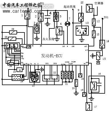

1.3.2 如图所示的发动机控制系统电路图
1—发动机控制继电器 2—输油泵控制继电器 3—输油泵 4—电容器 5—点火线圈 6—功率晶体管 7—电容器 8—发动机
检查灯 9—起动机保护继电器 10 防手动换档开关 11—空调放大器-ECU 12—双重压力开关 13—A/C 制冷剂温度开关
14—A/C 压缩机继电器 15—电磁离合器 16—车速传感器 17—ABS-ECU 18—故障诊断连接器 19—点火正时调整用连接
器 20—动力转向油压开关 21—喷油器 22—怠速伺服机构23—分电器总成 24—氧传感器 25—发动机冷却液温度传感器
26—节气门位置传感器 27—空气流量传感器 28—EGR 电磁阀 29—油箱通风阀1.3.3 发动机的控制过程
