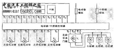

捷达GiX轿车有时会碰到电动窗不工作、中控锁不起作用的故障现象。遇到这类故障,不少维修人员在检查过熔丝发现没有问题时,就感到无从下手了。因为电动窗和中控锁都采用接地线控制方式,在开关的线束上测不到电压,故障是发生在线路还是在配件很难确定。如果按照常规程序检查很难理出头绪,而换配件确认故障原因又需要耗费很多时间和很大的工作量。我在长期维修过程中摸索出一条捷径,就是通过用耳朵听和用眼睛看的方式,再结合相关系统的结构原理快速找出病根。
电动窗中控锁控制器示意图
    以检修电动窗不工作的故障为例,将点火钥匙置于ON位置,按左前门电动窗开关,如果能听到电动窗/中控锁控制器的吸合声,但是电动窗不工作(电路如图),则先检查T1、T2等线束是否接触不实。如果线束接触良好,证明电动窗电机损坏。
