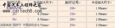

    活塞环刻印的意义:
    活塞环合口旁的刻印它有两个作用,一是辨别方向性用,一是说明活塞环的尺寸、位置、制造厂....等等。
    一般来说,活塞环因其断面形状的功能设计是有其方向性的,所以安装活塞环时一定要将刻印侧朝向活塞顶部,否则不但无法发挥功用,还会伤及整个汽缸。
    面对活塞环合口外周的右边刻印,通常为制造厂的识别记号,如"r"(代表台湾理研制造),有时为更易与区分会以"1r"、"2r"来表示活塞环的位置,或者也有以"rn"来代表使用rik-20的材质。
    至于左边的记号则代表活塞环的外径是否有加大,通常记号如下:
