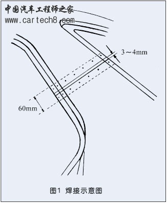

    钢板的连接可分为插入件平接、交错平接和搭接三种方式。对于究竟采用哪种连接方式,应根据板件的受损程度、撞击位置、金属的材质和结构形式等情况而定,并应确保车辆原有的性能及外观。对此,各种技术资料都有详尽的介绍,生产厂家也会针对于不同部位给出技术性的指导意见。但笔者根据实际工作中的经验,认为在对有些车身本体外部钢板(如车身后翼子板)进行切接更换时,接口形式最好在平接的基础上作一些改动,比如说采用插入件对接方式。因为只采用简单的平接方式,很难控制接口处由于焊接热量而产生的膨胀和收缩。另外在焊接时由于板材较薄,为防止击穿,一般采用的焊接电流较小,且焊接后为获得表面良好的平整度,必须用砂轮对焊缝进行打磨,这些都极易造成其强度难以保证。所以在对这类板件进行平接方式连接时,可将两板材间留出3~4mm的间隙,并从更换板件上的多余部分或损伤的部件端口,切割下一块与接口处相同形状的板材,通过电阻焊或塞焊将其固定在接口处的背面(图1)。在采用二氧化碳保护焊时,焊丝可以从预留的间隙将三块板件同时融为整体。这样在焊接时不但便于操作,而且焊接后无论从磨削后的平整度还是强度上都得到了很好的保证。
焊接示意图

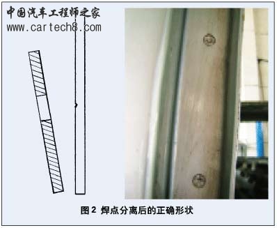

    当确定好切割位置进行钢板的分离时,应根据其连接方式正确选择合适的工具。车身各板件一般是通过焊接、螺丝连接、铆接和折边咬合等方法连接在一起。板件的分离可使用氧-乙炔切割、等离子切割、钢锯、砂轮、电钻等工具和设备进行。分离的最终质量往往取决于所选择的工具和方法,并要求钣金维修技师应掌握钳工基础工艺和具备熟练的操作技能与经验。这点十分重要,如在采用钻削对钢板的电阻焊点分离时,钻头的切削角度刃磨的恰当与否,对钻削质量、生产效率和钻头的使用寿命等有很大影响。日常工作中,经常会见到维修人员在对焊点分离时,由于切削角度不正确或不按规范操作,将两层或多层板件同时钻透而形成了孔,这样就为以后的焊接工作带来了一定的难度。如果采用合适刃度的钻头,在焊点分离后其正确形状应如(图2)所示。
焊点分离后的正确形状

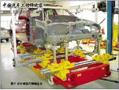

    钢板在进行安装前,应首先制定出一套合理的安装顺序。特别是对于一些严重的事故车,所需更换的大面积损伤部位往往是由若干块钢板通过焊接等方式连接起来的一个整体。每一块钢板安装顺序的先后,都有可能对最终维修质量、生产效率和劳动强度等产生影响。通常情况下,在对车身所有变形部位矫正修复到位后,应先对结构性构件及框架等主要构件按照与撞击相反的方向进行安装定位,然后再对相关构件和附属于它们的构件、外观覆盖件等进行安装定位与比对,经确认无问题后即可进行焊接工作。但是必须要注意,钢板焊接前的定位工作十分重要,因为在焊接完成后,钢板是无法适时调整的。一旦钢板在焊接后发生定位错误,那简直可以说是灾难性的。特别是对于结构性部件,由于它们是车身零部件和附属于它们的外部钢板安装的基础,定位的准确与否,将直接关系到车辆的行驶、转向与外观等基本性能。所以,车身钢板更换时,应通过定位方法严格将其控制在误差范围内。钢板的定位方法可分为测量法和适配法两种。在进行整体式车身结构性构件更换时,必须使用测量工具来确定安装位置。对于车身外部钢板的更换,由于很难获取或采集到其实际数值,可通过观察其与周围钣金件的间隙是否均匀,轮廓线是否平齐等情况确定其位置。结构性构件(如纵梁)定位时,一般在确定其长度后先用螺丝或点焊进行暂时固定,再先后对其宽度值与高度值进行调整。但有时在对其宽度值或高度值进行调整时,又会发现原来已经调整到位的数值发生了新的变化,不得不再次进行细微调整。如此反复,直至各数值达到正常。所以说车身钢板的安装与定位是一个十分繁杂的过程。但在结构性钢板更换时,如果能配有定位夹具系统或一些自制的夹具,那么钢板的安装与定位工作相对就比较容易了。在钢板安装前,可将板件的各工艺孔、螺丝孔和柱销孔等相对应的每个夹具数值设定在标准范围内,然后将已做好准备工作的更换板件安装到夹具上,便可进行精确定位(图3),经确认无误后即可实施焊接工作。当然,在钢板更换过程中和焊接后,还应做好更换部位的防腐工作,以确保车辆的维修质量和使用寿命。但要注意,防腐工作并不仅仅是在焊接后的工作。钢板在焊接前,也应先喷涂底漆(特别是对于封闭式的箱形构件),并在搭接部位涂抹可焊透的富锌涂层等。
对车辆进行精确定位
