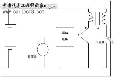

(1)发动机点火系统产生沿电源线传导的骚扰
R0—线路阻抗 K—开关 B—点火线圈

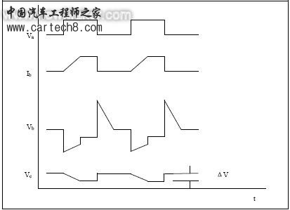

图1 点火系统电原理框图发动机点火系统的电路框图如图1。传感器获取点火信号Va,由驱动电路在点火线圈初级产生一通断的脉冲电流Ib,线圈次级产生高压脉冲使火花塞放电,点燃发动机燃油混合气作功。当线圈初级回路通断变化过程时,初级绕组会产生瞬变电压,次级绕组产生高电压使火花塞放电,残余能量形成高频电磁波辐射到空间中。初级回路中的瞬变电压则沿电源线传到电源系统中,干扰电源系统,产生一波动电压ΔV。
如图2。一般情况下,实验测量得到ΔV 为2~4V。
图2 点火系统各部位信号时序图汽车中应用的各种电子控制单元,要求有一个稳定的电源电压供电,才能正常工作。当供电系统中出现电压波动(如,ΔV),会对电子模块的正常工作产生影响。

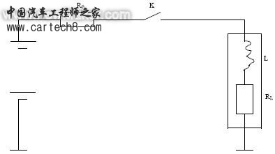

(2)感性负载产生沿电源线传导的骚扰

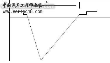

汽车内使用的各种类型的电机都属于感性负载。如:雨刮器驱动电机,汽车启动电机,暖风电机等。这类负载特性电路如图3。当感性负载的供电被突然切断时,会产生反向瞬变电压Vc,如图4。线圈初始储能越大,关断速度越快,瞬变过电压就越高。实测结果,一般Va 为-100~-300V,ts 为0.2~0.5s。
R0—线路阻抗 K—开关 L—感性负载 RL—感性负载内阻
图3 感性负载特性电路图
图4 感性负载瞬变电压这种类型的骚扰虽然不具有连续性,但是它的瞬变电压的幅值相当大,偶尔的出现会对电子模块造成严重影响,甚至损坏。前文中介绍的发电机调节器击穿损坏就是因这种反向瞬变电压造成的严重后果。

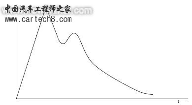

(3)静电放电对车内电子部件的骚扰
人体会产生静电,尤其在我国的北方地区,冬天气候干燥,人体容易产生静电。人体静电遇到一些导体就会释放出来。有直接放电,人们感觉不到。当静电储存到一定程度后,会通过空气放电,甚至会有火花产生,人们就会有强烈的放电感觉。人们在使用汽车时,这种静电放电现象是不可避免地会产生。
静电的放电过程,既可能是正放电过程,也可能是负放电过程,其放电特性如图5。放电电压U 最高达15~25kV;放电时间ts,接触放电:0.7~1ns,空气放电:0.7~5ns;放电电流很小,nA 级。
图5 静电放电特性这种类型的骚扰特点是:高电压;短时间;微小电流。其骚扰影响程度是巨大的,会使一些电子控制单元产生误动作,严重的会损坏电子单元。如前文描述的安全气囊的电子引爆控制器的误动作。

对来自车内供电系统的骚扰,一种简单而有效的方法是利用蓄电池作为一个极低阻抗、大容量的瞬变电压抑制器,吸收各种瞬变电压产生的骚扰能量。最好的方式是保证蓄电池电缆接线良好。若负极搭铁,应保证搭铁电阻值最小。见图1 和图3,应尽可能保证线路阻抗R0 达最小值,甚至为零。
