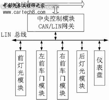

图1给出了卡车车身控制系统的解决方案。电控模块与汽车驱动系统分开有利于保证驱动系统的实时性,这也是汽车内通讯网络分级的一个原因。车身控制系统的中央控制模块也是一个网关,它将CAN网络和LIN网络连接起来。

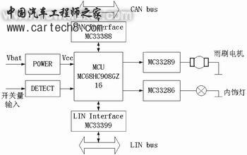

图1 卡车车身控制解决方案总体结构图本文选取中央控制模块和灯光控制模块来说明LIN总线的应用。中央控制模块位于驾驶室内,主要检测驾驶室内控制开关的状态,并根据这些控制开关的状态实现相应的控制策略,然后将控制命令通过LIN总线发送给向各子模块。同时通过CAN总线接收上层CAN网络的某些信息。中央控制模块的MCU选用Motorola公司的MC68HC908GZ16,该芯片是一款可靠性高、抗干扰能力强的汽车专用芯片,其内部集成了CAN的控制器并有SCI模块,从而方便了CAN和LIN的开发。中央控制模块硬件原理图如图2所示。其中CAN/LIN接口芯片分别采用Motorola公司的MC33388和MC33399。中央控制模块的POWER单元的作用是将车内24V电压转换成5V供给MCU。DETECT单元作用是采集开关量的状态,将并行的数据转换成串行数据送给MCU。中央控制模块还可以根据不同需求增加驱动单元。在本例中,中央控制模块还完成了驱动车内的内饰灯和雨刷电机的工作,驱动芯片分别选取Motorola公司的MC33286和MC33289。
图2 中央控制模块的硬件原理图灯光控制模块有两块,主要控制前部和后部的车灯。其中MCU采用Motorola公司低成本单片机MC68HC908EY4,驱动芯片根据车灯所需功率来选取,本设计选取了MC33288和MC33286。

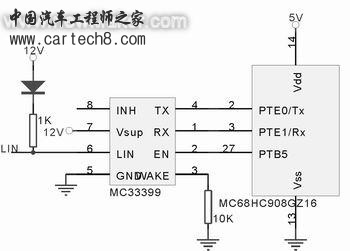

在模块中LIN的硬件电路非常简单,主要是LIN的接口芯片MC33399和MCU的连接,如图3所示。
