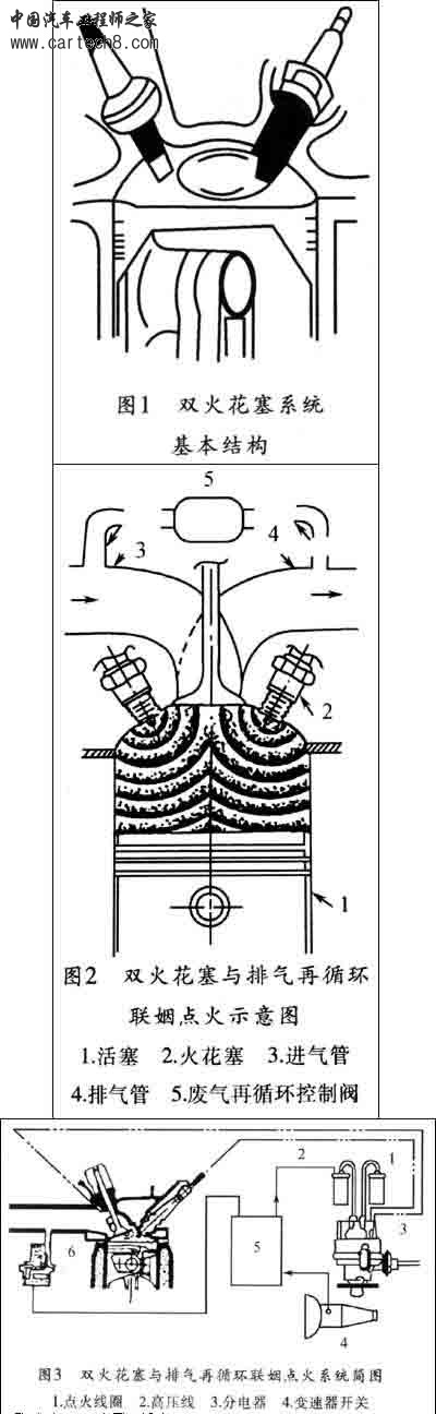

    一、双火塞点火系统的基本结构
    如图1所示,双火花塞点火系统是在半球形燃烧室两侧对称布置两个同型号火花塞,这两个火花塞与燃烧室中心的距离相等,发动机怠速或低速运行时仍采用单火花塞点火;正常工作后,两个火花塞同时点火,不仅火焰传播距离缩短了一半,而且两个火花塞同时着火爆炸燃烧,急速形成较强烈的涡流,大幅度加快了火焰的传播速度。宝马公司采用这种缩短燃烧室火焰传播距离的方法进行燃烧,也称为“双火花塞点火急速燃烧法”。

    近年来,随着环保法规的日益加严,以及石油资源紧缺的日益突出,节约能源、降低排放已成为全世界关注的焦点。始终领导世界科技新潮流的宝马公司,率先将双火花塞点火新技术与排气再循环联姻应用到宝马系列摩托车上。
    如图2所示是双火花塞与废气再循环联姻点火示意图。当活塞1上升上止点,将新鲜可燃混合气压缩至终点后,两个火花塞2同时点火,使混合气急速爆炸燃烧,推动活塞1下行做功,待排气门打开后,一小部分高温高压排放废气从排气管上的开口4高速流入排气再循环控制阀5,排气再循环控制阀5根据摩托车行驶速度、负荷等不同的工况,控制废气排放率,即控制废气引入量,然后通过进气管上的开口3进入汽缸,人为地将一小部分排放废气引入燃烧室。
    采用排气再循环装置原本就是当今世界上降低废气排放的有效措施之一,特别有利于大幅度减少很难处理的NOX的排放量,而双火花塞点火新技术与排气再循环(EGR)联姻后,不但NOX排放量可大幅度降低(40%-70%),而且更有利于节油。因为它可以减少节流损失,可以降低燃烧温度而减少冷却损失,可以使参与燃烧过程的气体数量增加,使工况质量组成发生变化,改变工况质量的绝热指数,使热效率提高。双火花塞点火,不仅增进排气再循环的节油作用,同时,还加快燃烧速度,缩短燃烧时间,提高等容度。因此,使用双火花塞点火新技术后可使废气再循环率大幅度提高15%-20%,在燃烧稀混合气的情况下,实现大幅度节油。试验结果表明,把点火时刻调节到最佳扭矩,最小点火提前角,最低NO2排放量时,双火花塞点火与常规发动机比较,比油耗可大幅度降低10%以上。
    图3是双火花塞与排气再循环联姻点火系统简图,其初级低压电路由蓄电池、点火开关和两个点火线圈组成。两个点火线圈的次级高压线分别接分电器的两个输入端。该分电器与一般分电器不同,具有一个凸轮轴和两套触点。控制电器的作用是当车子挂挡而车速低于40km/h,进气管真空度达到某规定值时,根据变速器开关和真空开关送来的信号,断开废气再循环控制阀电源,停止废气再循环,防止低速、低负荷行驶时继续引入排放废气,使燃烧恶化;与此同时断开排气门一侧火花塞点火线圈的低压电源,使该火花塞停止点火(低速低负荷运行时,排气再循环系统不工作,浓混合气容易着火燃烧,为防止爆燃和节省电能,必须关闭),这时发动机变为一个火花塞点火运行。
    当车子正常行驶,车速高于40km/h时,根据变速器开关和真空开关送来的信号,接通废气再循环控制阀电源,使系统重新工作;同时接通排气门一侧火花塞点火线圈的低压电源,两个火花塞同时工作
