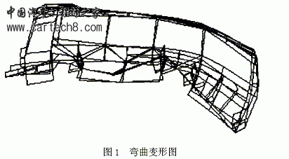

313  载荷工况的确定
实践表明,弯曲工况和弯扭联合工况是客车车身的主要
受力变形模式,为此应做弯曲、扭转和弯扭三种静力工况下
的应力变形分析,以确保车身的强度和刚度满足要求。
31311  弯曲工况:车身自重和载荷乘以2~215 的动载系
数,方向竖直向下,模拟客车在平坦路面以较高车速行驶时
产生的对称载荷。
31312  扭转工况:后二轮固定,前轴间加一极限扭矩(前轴
负荷的一半乘以轮距) ,模拟客车前轮单轮悬空的极限受力
情况。
31313  弯扭工况:车身自重和载荷乘以112 的动载系数,并
在前轴与两纵梁交接处分别给定向上和向下的指定位移(如
250mm) ,模拟客车在不平道路上行驶时产生的斜对称动载
荷。
另外,车身振动是造成疲劳损坏的主要原因,如果车身
结构与其他部件(如簧下质量) 的固有频率发生耦合便会发
生共振,不仅影响舒适性,也会导致车身某些部位的早期损
坏。通过动力分析可求得车身结构的各阶固有频率及其振
型。
4  分析实例
HB6790 型客车是河北客车厂开发的新车型,它采用江
淮汽车厂HFC6782KY2 型客车底盘,为分析该车车身和车
架的强度、刚度、模态频率、模态振型及应力分布情况,我们
在微机上用SuperSAP 程序进行了有限元计算。模型忽略车
身蒙皮的承载作用,以空间梁单元来模拟车身骨架,梁单元
允许有轴向拉压变形,轴向扭转变形和具有剪切作用的弯曲
变形,它的每个端点可以有六个自由度,经过适当简化将
HB6790 客车车身骨架划分为441 个结点,612 个梁单元,34
个刚臂元。
411  静力分析
计算结果表明,在扭转工况下乘客门、后轮罩区、后立
柱、后围上下围梁处应力超过A3 钢的疲劳极限160MPa ;弯
曲工况和弯扭工况下高应力区均位于后轴前后吊耳之间,后
侧窗下沿及后轮罩区。
刚度方面,在弯曲工况下,底架变形呈双峰形,最大位移
点在车尾137 结点处,最大位移值为24125mm;扭转工况下,
车身最大位移点在车前端247 结点处, 最大位移值为
64126mm。
由纯扭转工况下的底架角位移分布计算得轴间车身相
对扭角为215DEG,扭转刚度J1 = 3015kNm2/ DEG。底架纵
梁轴间相对扭角为3127DEG, 扭转刚度J2 = 2314kNm2/
DEG。车身承载度为轴间车身相对扭角与底架纵梁轴间相
对扭角之比,其值为0177 。根据统计资料,国产的半承载式
客车J2 值大致在18~40kNm2/ DEG范围内,车身承载度建
议范围为0185~0160 。因而,HB6790 型客车的扭转刚度和
协调性比较适中。
