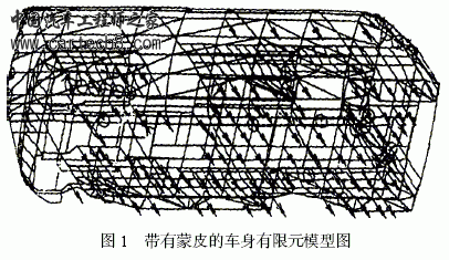

1. 1 车身蒙皮及骨架组合模型
当蒙皮与骨架紧密接合时, 在模型中应计以蒙皮的
作用。对于蒙皮可采用应力膜元或壳单元进行模拟, 膜
元比壳元简单, 由于蒙皮很薄, 可忽略其抗弯能力, 故采
用只能承受张拉应力的平面应力膜单元。由于车身的有
些部位并非完全规则的几何形状, 如果都用四边形膜单
元来划分, 会使计算出的蒙皮的应力精度下降, 所以根
据实际结构将蒙皮划分成四边形膜单元和三角形膜单
元(共33 个膜单元) , 如图1 所示。

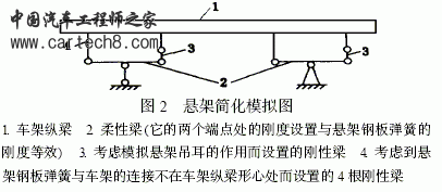

1. 3 边界约束条件的处理
半承载式客车车身骨架与车架刚性连接, 而车架又
通过悬架与车桥连接。因此不同的悬架系统对车架及车
身骨架的强度和刚度影响较大。为了能更准确地反映板
簧的实际结构情况, 使计算更符合使用工况, 本文采用
了刚杆—柔性梁结构的弹簧模型来模拟车身的支承系
统, 如图2 所示。

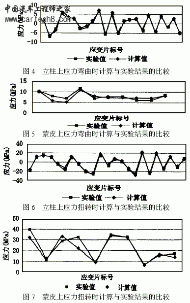

2 测试结果与计算结果的比较
由于在用有限元方法对客车车身悬架进行计算时,
存在着模型的简化, 其中条件的处理、载荷加载方式的
近似等问题处理得是否正确, 对计算结果有着较大的影
响, 直接影响着计算结果与实际结果是否相同或近似。

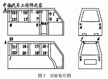

测试采用工程中常用的应力分析方法——应变片电测
法来对计算结果进行比较和验证。实验布片见图3, 比
较结果见图4、图5、图6 和图7。
从以上的比较可以看出, 计算结果较好地反映了实
验结果。说明文中所采用的有限元法是正确的, 能满足
工程上的需要。
