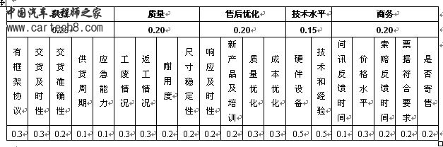

表1 刀具供应商评价的要素及其权重(上海大众发动机厂2006年)
一般对供应商的评价集中在“价格、质量和供货”三个方面。考虑刀具的具体特点,增加“售后与优化”及“技术水平”。其中供应商的“技术水平”取决于他们的设一备投资和技术积累,相对比较稳定。其他几方面变动相对比较频繁。表一中给出刀具供应商评价的几个要素、细分指标及其权重。这里我们给予供货较高的权重,因为供货受生产计划、合同、刀具制造过程、物流等诸多因素的影响,直接影响了用户生产的平稳,有时还会间接影响产品质量。当然随问题重点的变化,我们可以具体更改细分指标及权重,最终目标是能够客观反映影响生产的刀具供应商的问题。

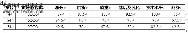

我们获得总分排名和分类排名。对于排名前列的供应商,我们会给予表彰和优化项目的政策倾斜,对于排名靠后的供应商,我们会以正式公函的形式将评价结果通知该公司,同时指出影响他们得分减少的具体细节。对于长时间不能改进的供应商,我们会设法减少他们的供货量以减少我们的风险。2006年参评的35家刀具供应商的平均得分为78.16,考虑到各供应商的供货量的区别,我们还计算了将供货量作为权值的加权平均分,为76.80,这样的评分综合反映了刀具供应商的情况。
表3 部分供应商的分类评分及排名

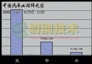

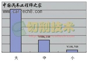

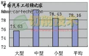

从采购和管理上来看,总希望刀具供货越来越集中,这样可以节约大量的管理成本。从生产和技术来看,刀具供应商的数量有扩大的趋势,新的刀具品种带来新的供应商,同时有利于增加产品竞争。理想的情况是集中和分散同步适度进行。2006 年上海大众发动机厂的刀具供应总量在2500万元人民币左右,我们按100万以上、30万到100万、30万以下三个档次将刀具供应商分为大、中、小三种类型的供货规模。通过对2006年刀具供应商的供货分析,我们发现22%的大型供应商提供了72%的刀具,他们的平均供货金额达到200万元人民币以上。
图1 不同供货规模供应商的供货比例
3)供应商供货规模和评分的关系

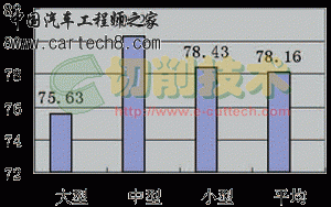

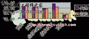

在2006年综合得分中,我们发现中等供货规模的公司的得分最高。2005年的数据也是如此。大型供应商的供货品种较多,在供货和售后服务方面困难较大,大公司的价格水平比较高而且不够灵活,这几个因素导致总分较低。有的大型供应商的单个销售员的年销售额超过1000万元人民币,在服务方面就会疲于应付。而小型供货规模的公司供货品种少,主观上也不是充分重视,客观上生产质量、技术能力等方面也不够强,因此得分也不是最高。中型供应商在供货、售后服务等方面都有条件做得很好,而且采取灵活的政策后价格水平并不会高出小型供应商,从而获得最好的评分。
但并不是所有的大型供应商评分都不高,事实上像晨达、Sandvik和Iscar这样的公司就在35个参评刀具公司中排在前列。
图2 不同供货规模供应商的供货量
图3 各供货规模供应商的得分、图4 各类供应商的平均得分

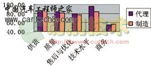

4)代理商与生产厂家的评分比较

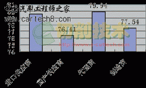

用户出于成本的考虑往往想避开代理商,直接向制造厂购买产品。其实代理商的存在有着更深层的原因,他们凭借良好的沟通能力、灵活多变的策略和较好的敬业精神获得业务上的成功。在评分上也能反映出来,2006年评价结果中代理商平均比制造商高出2.40分。代理商代理的产品大多是进口的刀具,他们具有较高的技术水平,产品质量也有保证,通过代理商这个中间环节,弥补了中小型进口刀具供应商售后服务的不足。他们在供货方面稍逊于直接制造商,但是有时他们又能急用户之急,发挥自身优势,调动各方力晕解决问题。代理商往往会代理多个刀具品牌,这也降低了用户的管理成本。参评代理商数量仅为9家,但是供货量却占了46.87%。
图5 代理商和制造商评价比较

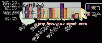

5)进口供应商和国产供应商的评分区别

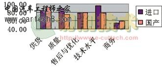

目前我国的工具制造业还不很发达,在汽车发动机厂中使用的原配刀具大多是进口刀具。但是进口刀具供货周期比较长,不少公司难以提供及时的售后服务,价格还比较高。近年来国产刀具也获得迅猛发展,在上海大众发动机厂有40%左右的刀具使用了国产刀具。但是由于国产刀具的价格较低,它们仅占所有刀具金额的24%左右。国产刀具主要集中在钻头、立铣刀、铰刀、PKD刀片、CBN刀片、普通砂轮和珩磨条等等。
图6 进口和国产供应商价比较

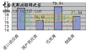

总体而言,国产刀具供应商在与进口供应商的比较中处于下风,进口供应商高出3.22分。在8家大型供货规模的公司中只有一家是国产品牌,国产供应商主要是中小型供货规模,技术水平相对较低,试验刀具的质量保证较好,批量供应时还常常出现质量问题,这与他们的设备、质量控制方法、人员素质都有一定关系。但是在供货方面,国产供应商又有优势,一是空间距离近.一是对汽车行业的用户比较重视,再有沟通比较方便,在供货方面国产供应商得到92.03的高分,比进口供应商高7.7分。值得注意的是当国产供应商进入大型供货规模行列的时候,他们的供货开始不令人满意,评价中发现在大型供货规模中仅有的一家国产供应商供货得分仅有70分。
