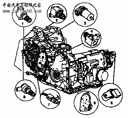

别克车自动变速器型号是4T65E,其主要电磁阀如下:
上图从左上左下,顺时针方向
1、变速器压力调节控制阀,即PC阀;
212挡的换挡电磁阀;
3、转速传感器;
423挡的换挡电磁阀
5、车速传感器
6、挡位开关
7、油温传感器
8、脉冲调制电磁阀(TCC阀)
在众多电磁阀中,4个电磁阀(一个压力调节阀、一个TCC阀、两个换挡阀)是变速器的自动电控执行元件。

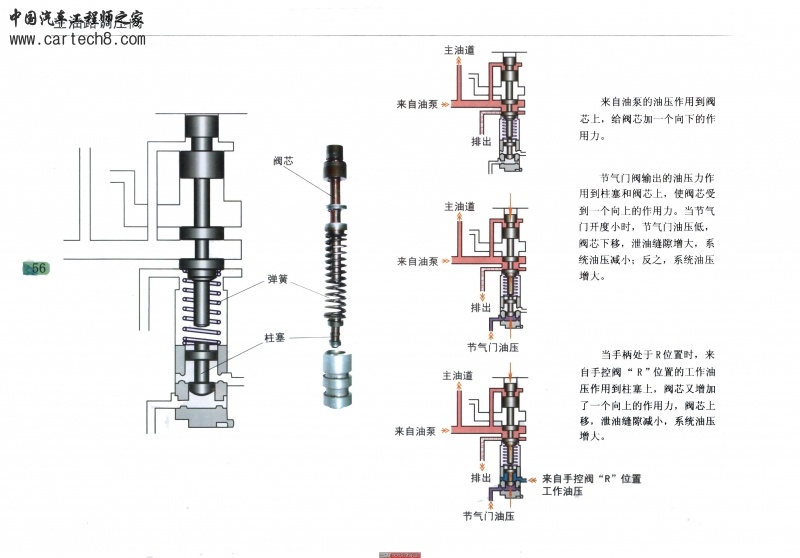

二、
变速器压力调节阀(即PC阀)的工作原理:
主油路调节阀.jpg      当变速器主油路油进入PC阀时,阀芯向下运动,阀体内缝隙变大,变速油从变速箱内流入主油路,
从而减小了变速箱内的油压。
    当加大油门时,节气门加大,节气门阀输出油压相应变大,从下方推动PC阀柱塞向上运动,进而通过
柱塞和阀芯间的弹簧,推动阀芯向上运动,阀体内缝隙变小,变速油难以从变速箱内流入主油路,从而加
大了变速箱内的油压。推动箱内压力盘运动,实现换挡。
