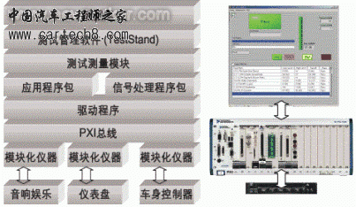

被测单元的物理信号经过传感器和信号调理接入测试测量硬件,这些模块化仪器都插在PXI机箱内和PXI总线接口相连。驱动程序通过PXI底层通信和模块化仪器交换测控数据。测控软件包通过驱动程序实现通用的数据采集、仪器和被测单元控制。信号处理软件包调用信号处理工具,实现通用信号分析功能。测试测量模块调用测控软件包和信号处理软件包,实现和具体被测单元相关的测试测量。这些测试测量模块构成整个检测的单项步骤,被测试软件平台调用。NI公司的TestStand软件是一个国际广泛应用的测试管理软件。它提供了每项测试所共有的内容,比如测试流程管理、结果存档和报表、用户权限管理、操作工界面等等。以这个软件为平台,向下可以调用各个测试模块形成标准的测试流程,向上可以把数据记录到数据库,从而和硬件系统一起构成完整的测试测量系统(图1)。
图1 基于PXI+TestStand平台的测试系统成功案例

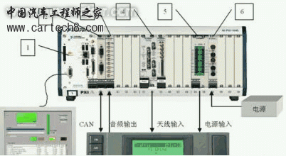

图2显示了一个典型的基于PXI+TestStand的收音机测试系统。其中1为采用Pentinum M的PXI-8196嵌入式控制器,控制器上提供了串口、并口、以太网口、USB和GPIB等接口,并且所有的软件都在它上面运行;2为PXI-8664 CAN控制器,与收音机的CAN总线连接;3为PXI-4472动态信号采集卡,配合聚星的音频分析软件实现音频分析仪的功能,它同时和收音机的喇叭输出连接,8个输入通道可以和4声道平衡输出匹配;4为PXI-5671射频信号发生器,配合聚星的射频软件实现立体声无线电信号源的功能,它和收音机的天线输入连接;5为PXI-2565高性能继电器,负责电源开关和其他开关切换,它的接触电阻仅30毫欧姆,单路可承载5安培的电流;6为PXI-4070数字万用表模块,它和电源以及继电器连接,测量电流和电压,提供6位半的精度。以上是PXI+TestStand检测平台的一个典型应用。被测件-收音机的CAN、音频、射频和电源是物理的测控对象,它们和各自的模块化仪器连接。模块化仪器都和PXI总线连接,交换测控数据和指令。所有的模块化仪器都有相应的软件控制,形成功能独立且可相互集成的测试软件模块。这些测试软件模块再由测试管理软件TestStand有机地构建成统一的测试流程。
图2 收音机测试连接示意图PXI+TestStand平台的优势
