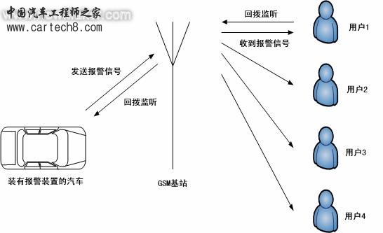

本设计汽车防盗GSM 报警系统的实现情况:首先,利用加速度传感器检测汽车的是否存在异常移动、异常振动、异常振动、异常提升和车身异常切斜等等情况。其次,控制单元根据算法模型分析、确认上述异常情况的发生。最后,GSM模块收到确认的异常情况信号信息,便向预先设置的用户发送报警信息,如公安部门、用户及第二级用户。用户接到报警信息后还可以回拨监听,实现互动。下面给出一个应用示意图(见图1):
图1 本系统的应用示意图下面根据系统框图和软件流程图具体介绍本设计的工作原理和设计过程。

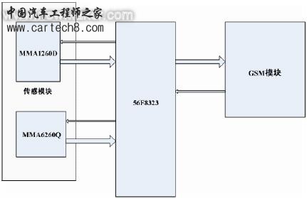

图2 系统功能框图如图2 所示,本系统主要由三部分组成;传感模块、控制模块和报警模块组成。
传感模块由两块加速度传感器组成:MMA1260D 和MMA6260Q。MMA1260D 是一块1.5g 的z 轴向加速度传感器;MMA6260Q 是一块1.5g 的x-y 双轴向加速度传感器,两个加速度传感器搭配、组合,可以得出xyz 三个方向上的加速度信息,进而通过软件算法可以得到速度、位移等信息。
控制模块是一块56F8323,它是Freescale 半导体公司集成出色的、具有DSP运算能力的、丰富MCU 外围的16 位CPU,利用它既可以完成从传感器输入的模拟信号的采样工作,又可以由它通过集成的SCI 控制器控制GSM 模块的工作。
GSM 模块,由它发送报警信息完成系统的报警工作。

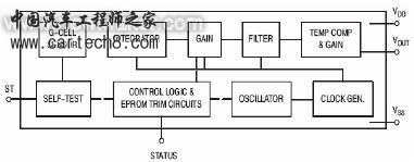

传感器的芯片选型:在X 和Y 轴向选用2004 年的Freescale 半导体公司的新品——MMA6260Q 芯片,这是个双轴向低G 微机电加速度传感器;在Z 轴向选用MMA 1260D 芯片,这是一款Z 轴向敏感的微机电加速度传感器。微机电器件是一类有着许多优点的半导体器件,用微机电系统做成的加速度传感器也有传统传感器所没有的新特性。传统的加速度传感器的核心是一个陀螺仪,它是一个精致的但是昂贵的仪器。而Freescale 半导体公司的加速度传感器是一种表面微机电工艺的集成电路传感器,这种器件是由一个表面微机电工艺的电容传感元胞和一个信号调理ASIC 构成的单个集成电路,见图4,其为加速度传感器简化的功能方框图:
