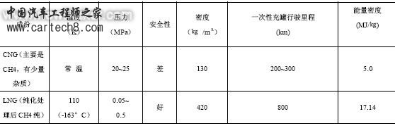

表2 是CNG 汽车和LNG 汽车的比较
从表中看出,CNG 的组分除主要是CH4(甲烷)外,还有其他几种气体。不同气田生产的天然气其甲烷的含量不一样,一般在70%~95%之间,因此不同渠道的天然气在同一发动机上的功率输出和排放物会有很大差别。LNG由于液化过程经过纯化处理,气体组分稳定,甚至也可以象汽油、柴油一样建立不同质量标准牌号的LNG,这样发动机的燃烧就会稳定。因此对排气污染的控制就容易的多。LNG 的储存压力属于低压范围(0.05~0.5MPa)很安全。LNG 的密度是CNG 的2。97 倍,因此运输LNG 是很方便的。常压下1m3 天然气的热值略高于1L 汽油,而一体积LNG 相当于600 体积的天然气,这就是说一辆小汽车的油箱如若装60L 汽油,理论上需要100L 的LNG 才能产生同样的能量。在车辆上储存CNG 燃料箱的空间有限,目前CNG 汽车一次性充气的续驶里程只达到200~300km,而LNG 汽车的续驶里程可达800km。这样的续驶里程是用户可接受的。
