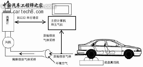

1 VMAS 检测系统的硬件组成和功能
VMAS 系统的硬件主要由底盘测功机、五气仪、流量计和主控计算机等4 部分组成,如图1 所示。
图1 VMAS 排放检测系统的硬件组成底盘测功机由滚筒、功率吸收单元、惯量模拟装置、举升器和转速测量系统等组成,用于模拟车辆在道路上行驶的瞬态工况负荷,并实时测取当前车速。
五气仪通过采样探头直接获得汽车原始排放气体的浓度值,其中,CO、CO2 和HC 采用不分光红外法(NDIR),NO 和O2 采用电化学法测量,测得的浓度值根据使用的燃料种类进行稀释修正和湿度修正计算。
流量由流量采集软管、风机、流量传感器、O2 传感器、温度和压力传感器等组成,用于测量经风机吸入的稀释气体的流量,稀释气体由排放剩余尾气和环境空气混和而成,通过计算气体中O2 稀释比,可以得到尾气的实际流量,再经温度和压力修正,获得标准体积流量。
依据所述采集的标准体积流量值和修正后的各污染物浓度值,再乘以各污染物在标准状态下的密度值。可实时计算出各污染物气体的排放质量。
主控计算机和五气仪、流量计之间采用RS-232 串行端口进行通信,是检测系统的核心,负责发送控制指令、接收数据、计算分析、显示和打印排放测试结果等工作。
