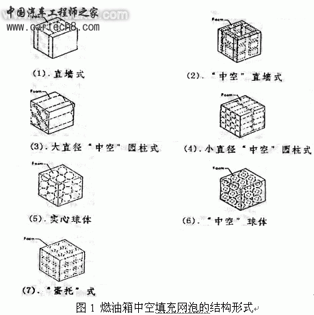

有两种经过实践验证的燃油箱泡沫材料填充方法:完全填充和部分填充(“中空”填充)。前者具有最大的防护作用,但增加的网泡质量和吸附的燃油量也较大;后者减少了材料的使用量和燃油的吸附量,但要求油箱本身能够承受一定的内部正压载荷。两种方法各有优劣。图1为燃油箱中空填充网泡的结构形式。
当油箱中采用中空方式充填网泡时,油箱局部无网泡区仍然有起火的可能,但火焰并不能在油箱整个的油气混合区传播。在火焰熄灭后,油箱内的压力会有所上升,油箱的中空比率和填充结构是油箱内最终压力高低的主要影响因素。下文分析中空填充网泡的抑爆原理。

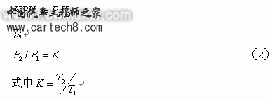

式中下标1、2分别表示油箱内气体的初态和末态。对于大多数的碳氢燃料和空气的混合物,化学计量混合时的 T2/T1的比率一般为7.7~8.2,而与模型中其他的参数无关。由于是等容过程,热力方程就可以写为:

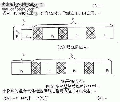

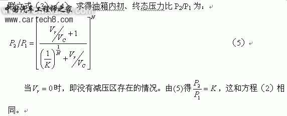

以上方程对等容过程是成立的,但当油箱中只是有限体积的混合气体发生燃烧,同时允许气体绝热膨胀时,上述模型就不适用了,此时可以假设仅有一部分Vx体积混合气体燃烧膨胀,将Vc中原有的一部分混合气体通过泡沫压入Vr中。在模型中引入Vx,如图3所示。等体积均匀分布的网泡材料将模型分隔成n个小室。某一小室中的一部分混合气体Vx发生燃烧反应,绝热膨胀为Vc体积,用以下方程描述:

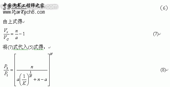

设模型中空体积所占的比率为,则:
(8)式反映了压力变化与模型中空系数a、分隔出的小室数量n的关系。n反映了油箱中网泡填充结构的不同,所以压力变化和油箱内的泡沫填充结构有关。对不同的填充结构和填充比率的油箱,我们可以依据本文解决问题思路加以分析,将得到与(8)式类似的公式,可用于计算油箱内最终压力与初始压力的比值。
