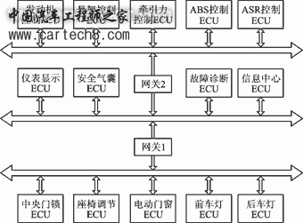

现代汽车典型的电控单元主要有主控制器、发动机控制系统、悬架控制系统、制动防抱死控制系统(ABS)、牵引力控制系统、ASR控制系统、仪表管理系统、故障诊断系统、中央门锁系统、座椅调节系统、车灯控制系统等。所有这些子控制系统连接起来构成一个实时控制系统——指令发出去之后,必须保证在一定时间内得到响应,否则,就有可能发生重大事故。这就要求汽车上的CAN通信网络有较高的波特率设置。另外,汽车在实际运行过程中,众多节点之间需要进行大量的实时数据交换。若整个汽车的所有节点都挂在一个CAN网络上,众多节点通过一条CAN总线进行通信,信息管理配置稍有不当,就很容易出现总线负荷过大,导致系统实时响应速度下降的情况。这在实时系统中是不允许的,因此在对汽车上各节点的实时性进行了分析之后,根据各节点对实时性的要求,设计了高、中、低速三个速率不同的CAN通信网络,将实时性要求严格的节点组成高速CAN通信网络,将其他实时性要求相对较低的节点组成中速CAN通信网络,将剩下实时性要求不是很严格的节点组成低速CAN通信网络。并架设网关将这三个速率不同的三个通信网络连接起来,实现全部节点之间的数据共享。整个汽车的CAN通信网络拓扑结构如图1所示。
图1 汽车CAN总线网0络拓扑图发动机控制系统、悬架控制系统、制动防抱死控制系统(ABS)、牵引力控制系统、ASR控制系统这五个节点是汽车运行的核心部件,对时间响应要求严格,因此将这五个节点组成高速CAN通信网络,通信波特率设为500 bps。仪表管理系统、故障诊断系统等相对来说对实时性的要求较低,因此这些节点构成中速CAN通信网络、通信波特率设为128 bps。中央门锁系统、座椅调节系统、车灯控制系统对实时性要求不是很严格,它们构成低速通信网络,通信波特率设为30 bps。两个网关跨接高、中、低速三条总线,与各节点进行数据交换。网关通过对CAN总线间待传数据信息的智能化处理,可以确保只有某类特定的信息才能够在网络间传输。

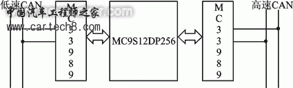

网关的主要作用是协调各个网络之间数据的共享,负责各节点之间的通信,其硬件结构与CAN节点非常相似。由于它负责高速与低速网络之间的数据共享,所以,必须同时跨接在两个网络之间。CAN总线网关硬件框图如图3所示。
图3 CAN总线网关硬件框图微处理器MC9S12DP256具有5个CAN模块,这里使用其中的两个:一个通过MC33989与低速网相连,实现与低速网的通信;另一个通过MC33989与高速网相连,实现高、低速网之间的通信以及对网络的管理。

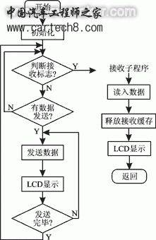

本设计所需实现的功能是各节点发送接收数据,网关能实现数据的转换,实现高、低速网络之间的通信。在实验过程中,假设速率不同的两个网络,数据刷新周期分别为10 ms的低速网和5 ms的高速网。软件设计由KEIL C编写,主程序完成数据的处理和收发,中断程序负责数据的采集,主程序由CAN总线数据的收发、液晶显示控制、数据帧解析三部分构成。通过中断判断数据的接收或发送,根据高、低速的不同,每隔一段时间(5 ms或10 ms)发送一组新数据。通信程序流程如图4所示。
