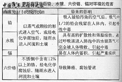

2 铅、水银、六价铬、镉对环境的危害
摩托车报废后,摩托车中或摩托车材料中原有的铅、水银、六价铬和镉等有害物质对人体和环境带来的危害如表1所示。

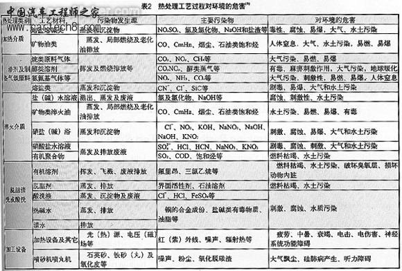

3 处理工艺对环境的危害
热处理是摩托车行业耗能和污染最大的一个工艺。目前,40%~50%的摩托车企业热处理采用空气加热炉,10%~20%的摩托车企业采用的是盐浴炉,这2种加热设备均耗能大,而电能利用率又不高,工件表面氧化脱碳现象或环境危害严重。热处理工艺对环境带来的危害如表2所示。
由表2可知,热处理工艺过程产生的废(热)气、废液、废渣、噪声等会引起大气、水土污染,使地球变暖,主要根源是:1)淬火、回火油的蒸发和局部燃烧及老化油的排放;2)盐浴的盐蒸气和废渣;3)清(酸)洗液的蒸发和排放;4)喷丸喷砂粉尘等。由此可看出,热处理工艺加热设备和工艺方法落后是导致环境污染的主要原因。
