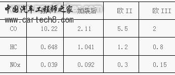

a)高效环保:摩托车采用本产品后,不需要采用任何其它措施,不需加装触媒,尾气排放轻松达到欧II标准;加上后备其它技术和措施,尾气排放可实现欧III标准。国内某知名企业的一款125ml排量摩托车在加装该公司研发的产品后,排放效果有了显著改善,其工况法排放测试结果见表1:
表1 摩托车工况法排放测试结果

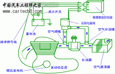

c)安装方便:本系列产品采用模块式结构(见图1),即插即用,不必改变原车设计结构,更换方便,不仅可用于新车配套,也可用于在用车改造。
图1 摩托车稀薄燃烧电控补气装置安装示意图
