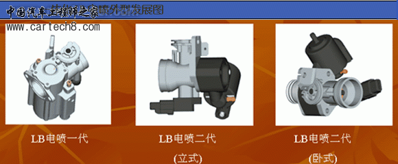

四、一体化LB电喷系统新技术简介
“一体化LB电喷系统”是由稀薄燃烧摩托车技术有限公司与清华大学汽车工程系合作,历时三年,以全新的思维和技术路线,研发而成。它汇集了清华大学自八五时期以来,各个时期的研究成果,并结合稀薄燃烧技术公司的自身优势,特别针对摩托车的特点量身订制的一款具有国际先进水平的电喷系统。
其最大优势是,利用线形电磁泵技术,把压油和喷油集成为一体,体积非常小,能够适应于现有的大部分摩托车的需求,不需要改变任何结构,直接替换化油器,安装方便、容易。
在匹配方式上,由于采用了计算机辅助设计技术,在条件满足的情况下,仅用一天的时间,即可以完成一款新车的初步匹配工作。效率非常高,效果非常好。这一点,为迅速推广“一体化LB电喷系统”创造了很好的条件,奠定了很好的基础。
为了推动中国摩托车行业的发展,考虑到中国摩托车行业的巨大需求,以及作为企业肩负的保护环境的重大责任,我们也给出了当今世界上无可争议的最具竞争力的优惠价格。
所以,我们衷心地希望所有有社会责任感的致力于振兴中国摩托车企业,与我们密切合作,共同为提高中国摩托车产品质量,提高中国摩托车行业在国际上的竞争力,做出应有的贡献。

LB电喷是北京稀薄燃烧技术有限公司搞的   和浙江飞亚电子的小型发动机管理系统的结构特别相似  不知道该技术到底源自哪家  具体使用案例 没有怎么听说 不过飞亚的案例到是不少  钱江007电喷摩托都是使用飞亚的系统

跟飞亚的几乎是一样的
不知差别在哪里呢??
