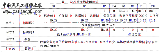

RS232通信属于异步串行通信。一般为两点传输,其每帧的数据格式通常为:起始位+数据位+奇偶校验位(可省略)+停止位;每个数据包的格式通常为:数据包头+数据字节+校验和(溢出不计)。而CAN通信属于总线通信,可以同时存在多个节点,因此通信协议相对也比较复杂,这里以标准帧传输为例,其数据格式通常如表1所列。因此,需要软件处理实现通信协议的转换。

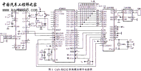

模块采用Atmel公司生产的AT89C51型单片机作为微处理器,采用SJA1000和TJA1050分别作为CAN控制器和驱动器,采用MAX202E作为RS232串行接口驱动器,其硬件连接电路图如图1所示。
AF89C51采用外接晶体振荡器提供时钟输入,通过并行地址/数据复用的方式访问CAN控制器SJA1000,P2.0引脚作为片选端口;SJA1000作为CAN控制器,也采用单独的外部时钟输入,由于集成了CAN协议的物理层和数据链路层功能,可完成对通信数据的帧处理,其地址为0x00~0xFF;TJA1050作为CAN控制器和物理总线之间的接口,采用高速工作模式,用于提供总线的差动发送能力和CAN控制器差动接收能力;MAX202E用于实现RS232电平到微控制器接口电路的TTL电平转换。
