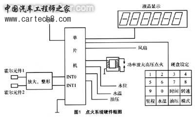

数字控制点火系统主要由霍尔元件、信号整形电路、单片机计算处理器、功率放大高压点火器及液晶显示部分等组成。采用发动机霍尔原件,对发动机工作行程进行采集,然后由信号处理电路(信号放大、波形变换和波形整形)再对采集到的信号进行整理。由于数字点火器采用单片机控制电路,只要获取汽油机的最佳点火提前角规律,数字点火器即保证最佳点火,点火系统框图如图1所示。在信号处理电路中,放大器用于对采集信号进行放大,以满足数字信号的幅度要求;波形变换和波形整形电路用于将放大后的采集信号转换成单片机可接收的TTL信号,通过单片机的INT0引脚进行接收,使INT0引脚能够对内部定时器T0的工作进行控制,精确测出加到INT0引脚的正脉冲宽度(即测出脉冲信号的周期),再根据脉冲的宽度计算出最佳点火角度,将信号输出到功率放大高压点火器,完成点火;同时,单片机再根据脉冲周期计算出发动机转速通过液晶显示模块显示出来。

使用2个霍尔元件对发动机进行采集,经过放大整形后,把整形好的信号输入到单片机,单片机对其进行分析,根据2个霍尔元件间的时间差计算出当时发动机的转速,也就是它们的时间差越短即发动机转速越高;同时,通过液晶显示模块显示出速度情况,并根据此数据分析出发动机工作在哪个区域(低速区、中速区或高速区),根据不同的区域进行点火提前角的控制。当发动机运行时,发动机各传感器将监测到负荷、发动机转速、车速及水温等参数,并送到电脑中,经对这些信息进行分析处理,按照发动机的转速由单片机计算出相应的点火提前角度。
