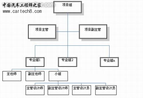

(3)项目机构
项目机构见图2所示。
图2 项目机构

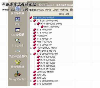

根据自顶向下的协同设计要求,顶级的产品设计结构由项目组组长来构建,然后再由各级小组组长和设计人员根据上级组长分配的产品零部件任务来完成底层的产品结构,最后随着各级设计人员工作的结束,整个产品结构自然形成了。在研发部里,可以将整体系统分解为多级分系统,分别构建顶级BOM和分级BOM。产品结构见图3所示。
图3 产品结构

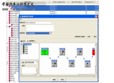

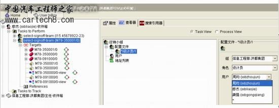

(2)基于产品结构(BOM)的设计任务分配系统
产品结构搭建完毕后,由项目组组长(任务调度员)来进行设计任务的分配。首先选中需要进行任务分配的零部件,新建“设计任务分发流程”;启动该流程后,项目组组长需要指定具体的小组组长或设计人员;随即在他们各自的任务收件箱中收到这项任务。如图4、图5所示。
图4基于产品结构的任务分配
图5指定人员

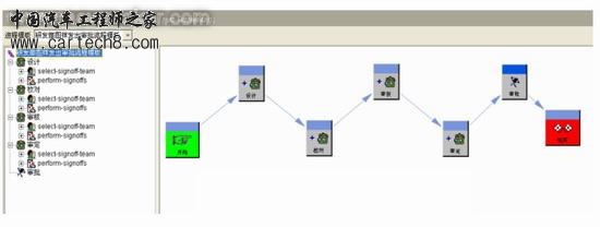

(3)审批发放流程

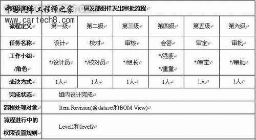

在Teamcenter Engineering系统中建立各类标准流程,使产品/项目的研发各阶段、各部门的设计和审批流程都在系统的控制下规范地进行。领导层根据PDM的权限管理可在任何时候实时查询正在进行的和已经完成的工作流程,了解项目研发的进展情况。所有设计和审批流程的操作都有权限控制,并在系统中纪录,以便分清职责和人员绩效考核。研发部的流程中的研发部图样发出审批流程模板。见表1、图6所示。
表1 研发部图样发出审批流程模板
图6 研发部图样发出审批流程模板
其中在该流程完成后,各个阶段的电子签名自动在图样上添加。而且各个阶段的审批人员只有查阅功能,不能进行任何修改。

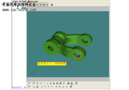

在某个组件的零件设计初步完成后,由小组组长来启动该流程。在审批发放流程进行过程中,后面的任何阶段如发现有问题,通过系统的批注功能,直接在零部件的下面生成一个或者多个批注文件(*.Jpg文件),并且直接返回到设计者那里,设计修改完成后再次由小组组长递交,继续流程的审批发放,直到最后的部内设计完成的完成状态为止。批注文件见图7所示。
图7 批注文件

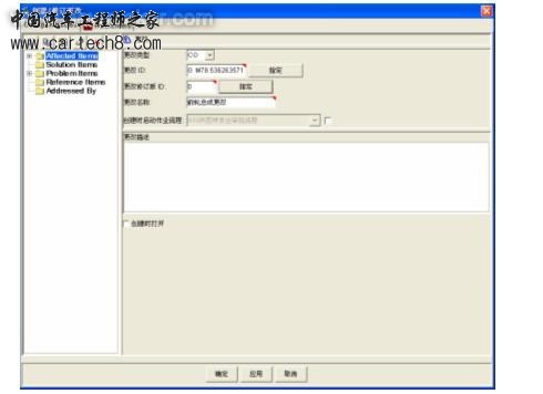

首先由设计员根据问题的具体情况和初步更改方案提出更改申请给所在小组组长,小组组长收集需要更改的所有图样,并且修订出各相应现有版本图样的升版图样,然后把升版的图样通过更改所有权更改为将要修改设计的设计人员。然后在Teamcenter Engineering系统中创建一个更改单,编号由系统自动编号产生,同时把需要更改的图样现有版本和升级版本分别放到系统的问题文件夹Problem Items和结果文件夹Affected Items中去,随后启动更改单和新版图样的设计、审批流程。CO创建界面和产生的效果分别见图8和图9所示。在流程开始后,小组组长必须指定设计、审批的具体人员,在第一阶段指定将要进行修改设计的人员,由他来完成更改单的填写,新版本图样的修改设计,完成后同意递交,随后进入流程中后续的各个不同阶段进行不同级别的审批。整个流程完成后,该新版图样就处于冻结状态,可以进行归档晒图。
图8 Teamcenter Engineering系统的更改管理创建界
图9 更改单生成后的内容

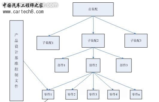

运用自顶向下的产品设计研发技术,能够为企业的产品研发带来极大的好处。设计资源的唯一性可以得到保证并按权限控制(ACL)来实现共享,因为高层设计和细节设计的内容分别在不同的UGPART中构建,而它们在PDM系统中共享信息(如设计基准控制文件),所以基于PDM的权限管理,使得不同部门、不同专业、不同的设计组之间实现并行工程。此外,控制信息传播途径清晰,设计任务与责任范围分明。当需要对设计资源(如设计基准等)信息进行更改时,零部件的详细设计能够按照系统通知来响应更改,做相应调整。
运用WAVE的Copy Geometry to Part的功能,将设计基准控制文件(有些部件可能只有一个控制零件文件而没有控制结构文件)或某个产品零件中的设计基准或几何体链接到各产品零件中。
此时不存在从上一级发送到下一级或平级发送等概念。只有将设计基准控制文件中的几何信息从设计基准控制文件中发送到具体产品零件中。基于单一产品设计基准控制文件的自顶向下的产品结构体系如图10所示。
图10 产品结构体系

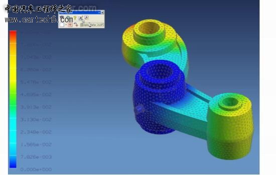

4.连杆的有限元分析
有限元分析一般要经过以下步骤:
(1)对零件进行实体建模;
(2)对模型进行的简化;
(3)对模型进行网格划分;
(4)对模块进行加载荷及约束;
(5)利用解算器对网格化的模型连杆进行计算;
(6)利用UG软件有限元分析模块中的后处理功能对连杆进行结果分析。
有限元分析的关键是载荷分析与有限元模型的建立,一旦建立了模型,今后基本参数若有变动,只需修改基本输入参数与加载荷即可。分析结果见图11所示。
