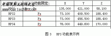

在汽车零件测量专用图纸上有一个RPS功能表,规定了RPS点的位置和理论数模中的坐标值,操作人员必须按该表进行测量,才可能建立正确的汽车车身坐标系。 图2中汽车零件的RPS功能表如下表所示。
从上表中我们可清楚地看出: H代表该点是一个孔;F代表该点在表面上,RPS1点、RPS2点、RPS3点 限定第一基准轴 Z,而RPS1点是一个孔,第二基准轴 Y由RPS1点 和RPS4点限定, 最后,RPS1点再限定X轴。
