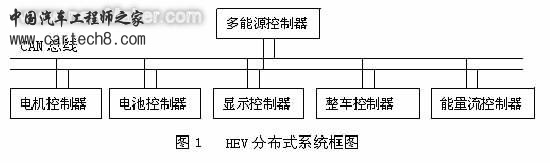

方案采用总线式方式组网,应用现场总线完成各个节点之间的数据交换。在分布式方案中,多能源控制器为主控ECU,它通过现场总线和多个下位ECU通信。工作过程中,每个控制器的通信子模块以定时器或者中断的方式在后台运行,完成数据的收发工作,节省主流程资源开支。如图1所示。
电池的SOC值是电池控制器通过CAN总线发送给多能源控制器,而整车的工作模式则是多能源控制器通过采集各个ECU的信息通过一定的逻辑算法来确定的。一旦确定了这些参数,那么我们就可以决定是启动发动机还是关闭发动机,也可以决定电机应该工作在哪个状态。例如,当电池的SOC值在50%与70%之间,这个时候多能源控制器算得整车工作模式是在起步模式,那么就表示当前系统的电能源充足,不需要开启发动机,而且,电机可以以驱动方式来工作。

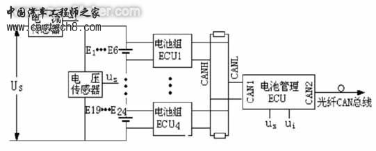

如图2所示,电池控制器可以与外部汽车中其他控制系统通过CAN总线网络进行通信。一个电池管理ECU(电子控制单元)和4个电池组信息检测ECU;我们所使用的单体电池被组合成24个电池组。我们对每6个电池组配置一个测量单元,即共有电池组ECU1~ECU4。4个电池组ECU与电池包ECU组成一个CAN总线网络,一个CAN控制器与电池组ECU组成电池管理系统内部的CAN网络,另一个CAN控制器与汽车中其他控制系统组成整车光纤CAN总线网络。
图2 电池管理ECU的结构框图

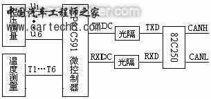

如图3所示,电池组ECU所采用的嵌入式微控制器为P87C591单片机,它内部硬件集成了CAN控制器和A/D模数转换模块。每个电池组ECU管理6个电池组,完成的功能为测量6个电池组的电压和温度信息,将收集的信息通过CAN总线发送给电池管理ECU。6路电池组的电压分别经过电压调理电路后接至P87C591的6路A/D输入口。6路温度传感器的信号线接至P87C591的同一路IO口。
图3 电池组ECU的电路结构图

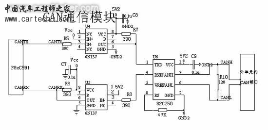

3 CAN接口的电路设计
在本设计中采用P87C591作为微控制器。其中,P87C591与CAN驱动芯片的接口电路设计如图4所示。主要由P87C591,光电隔离电路,CAN驱动等三部分组成。
光电隔离电路:为了进一步抑制干扰,CAN总线接口中往往采用光电隔离电路,光电隔离器一般位于CAN控制器与收发器之间。

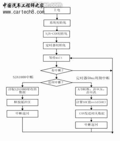

系统总程序包括初始化程序和主循环程序,其流程图如图5所示:
系统首先上电,接着对CAN和定时器进行初始化,系统等待中断,如果有中断,判断中断类型,如果是SJA1000控制器的中断,就读取SJA1000控制器的数据,并且释放缓冲区,操作完中断返回,如果是定时器50ms周期中断,对电压,电流数据进行AD转换,计算SOC值,并由CAN发送相关数据,操作完中断返回主函数 main()
图 5 主程序图
