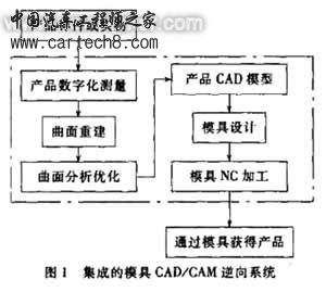

随着目前摩托车行业产品开发周期的缩短,以实物模型为设计依据的逆向工程技术,作为摩托车三维设计制造系统的一个有机补充部分,在摩托车新品开发及改型中应运而生。作为一个集成的CAD/CAM逆向系统,它包括数字化系统、CAD数据处理系统和模具设计加工系统(图1,其中点划线包含部分为CAD/CAM逆向系统)。数字化技术主要是正确应用扫描工具,获取高质量的样件表面扫描点;据处理系统包括曲面重构、曲面分析;模具设计加工系统包括模具设计、模具CAM和模具的数控加工。

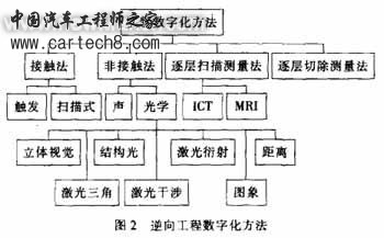

产品数字化是CAD/CAM逆向工程的关键技术之一。近十年来,随着传感技术、控制技术、图像处理和计算机视觉等相关技术的发展,出现了各种各样的样件表面几何数据的数字化获取方法。逆向工程采用的测量方法主要有4类,如图2所示。
第1类是传统的接触测量方法。测头与实物表面接触,通过规定扫描方式测量数据,如三坐标测量(CMM)和数控机床加上测头的扫描设备等。其中CMM是使用最广泛的接触式测量设备,它具有精度高、重复性好等优点,缺点是速度慢、效率低、不适于柔软实物的测量。
第2类是非接触测量方法。随着计算机及光电技术的发展,以计算机图像处理为主要手段的非接触式测量技术正在迅速发展,它们利用声、光、电磁等能与物体表面发生相互作用的物理现象来获取其三维信息,其中光学方法应用最为广泛。光学方法虽然对陡壁和透光模型数据采集困难,而且价格昂贵,但测量效率非常高,采集的数据就是实际的表面坐标值,不需要三维补偿。目前,应用较多的是结构光投影测量法,它被认为是三维形状测量中最好的方法。其原理是将具有一定模式的光源,如不同间距的栅状光条投射到物体表面,通过光带间距的变化以及数码影像处理器分析,在数秒内便可得到实物像素的三维坐标,实现三维扫描高速化。大型物体可以分块扫描并拼接在一起。由于重量轻、体积小,可实现异地测量。如德国GOM公司的ATOS可以在1分钟内完成一幅包括4300()点的图像测量,精度可达0.03mm。不但可以用于尖角、凹槽、复杂轮廓及软质件的测量,而且可用于汽车、摩托车外饰件和大型模具的设计制造。
第3类是逐层扫描测量法。如工业CT法、核磁共振法(MRI)、自动断层扫描法等。它们解决两类存在的遮挡问题,实现了对被测物体内部结构的无损测量。不过目前能达到的测量精度还很低,一般在O.1mm的数量级,而且设备价格极其昂贵。但由于其优点突出.相信不久会得到广泛的应用。
第4类是逐层切除测量法这是一种破坏性的、与逐层累加相反的方法,采用铣削的方法将目标物体一层一层地铣开,摄取每个断层图像,不同高度的图像集合就组成了物体的三维整体轮廓。该方法的主要问题是速度较慢,而且对被测物体是破坏性的。但取得的数据精度高,在很多情况下也有应用。

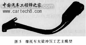

产品的三维模型只做出了零件实体部分的形状,对于成形模具的型面和方向必须根据冲模要求进行补充和处理例如,对需要冲孔的区域进行填充;为拉深工序件添加设计必要的工艺补充;为防止起皱进行压料面和压料筋的设计补充等此外,零件的冲压方向也必须T-以考虑经过以上处理,最终获得合理正确的工艺主模型型面(图5)。

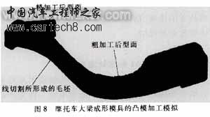

在获得产品的工艺主模型后,利用模具设计软件,模具的上下模就容易获得了。通常型面必须采用数控机床加工,其NC加工程序的编制是关键。在对加工零件进行工艺分析的基础上,确定零件的安装位置、与刀具相对运动的尺寸参数、零件加工的工艺路线或加工顺序、工艺参数以及辅助操作等加工信息,用标准的数控代码,按规定的方法和格式编写成加工程序单,并将程序单的信息输入到数控装置,来控制机床进行自动加工一采用UG软件讲行编程.在其CAM模块中指定加工刀具、加工路径规划、切削用量等,生成模具的数控加r一轨迹数控加工过程中要避免使机床发生碰撞,并避免产过切或错误的刀具轨迹,为此必须进行刀位验记三,来判断刀具轨迹是否连续,进退刀、走刀路线是否合理,等等最后,采用真实感图形显示技术.把加仁过程动态显示出来。如果验证无误,便可通过后置处理获得数控程序代码,输人机床正式进行加工。图8为凸模精加工的加工轨迹的动态模拟。
