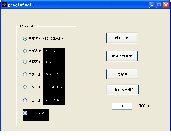

[MATLAB] 我用matlab写了个汽车动力经济性的计算软件,提点意见
发表于 23-1-2008 16:42:52 | 显示全部楼层 |阅读模式
软件还没有完成,我写了个ppt介绍下先,大家有什么想法没?

    看着还是不错的,但不知道内部算法是怎么样的,现在手动档、自动档、4 、5、6、7速等各种车型的存在,通用性如何。
    另外,循环工况的油耗能不能算?
     楼主| 发表于 2-11-2008 12:56:35 | 显示全部楼层
    最多支持16档箱的计算

    CRUISE 我用了两年,还是比较顺手 但是还有很多控制策略不懂啊 AVL的培训请不起  哈哈
    发表于 22-11-2008 12:49:54 | 显示全部楼层
    你这些传动系的效率设置呢?
    很不错的软件,上次和宇通的一个博士交流,他们也想开发类似软件  呵呵
     楼主| 发表于 24-11-2008 10:51:01 | 显示全部楼层
    对于传动效率,厂家固定以后整车的传动效率变化不大,所以我固化到程序里了,对卡车整个传动效率大概92%左右。
    这里面现在添加了关于道路油耗的仿真计算,这是这个软件的核心和创新点
     楼主| 发表于 24-11-2008 11:13:53 | 显示全部楼层
    对于车辆在某一路段上以一规定的平均车速行使时的道路油耗如何模拟,这个软件可以做出计算,选一个经常做道路试验的路段来模拟。这是cruise无法实现的。
    cruise对于路况可以做定义,但是车速必须要自己定义档位,这样不可能实现长距离的计算

    其实这不是保守,而是关系到本人饭碗的问题,搞不好弄个泄密下了岗就麻烦了,没人养活了
