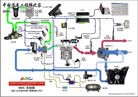

前一段时间参与了天然气发动机的标定开发,当然我只是提供了增压器。
燃料系统是澳大利亚的AEC公司,由于其设计原理是类似于汽油机的节气门技术,所以我的增压器标定很麻烦。
低速性不是很好。
附件是AEC标定系统的设计原理。
关于天然气发动机的种种,请高手指点。
