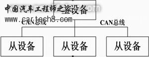

基于CCP协议的ECU标定采用主-从通信方式,主设备通过CAN总线与多个从设备相连,如图1所示。其中主设备测量标定系统MCS(Measurement Calibration System),从设备是需要标定的ECU。根据CCP协议,主设备首先与其中一个从设备建立逻辑连接。 建立逻辑连接后,主、从机之间所有的数据传递均由主机控制,从机执行主机命令后返回包含命令响应值或错误代码等信息的报文。任何一个从机都可以定时地根据由主机通过控制命令所设置的列表来传递内部的数据。所以说数据的传递是由主机初始化,由从机来执行,并且是由固定的循环采样频率或事件触发的。

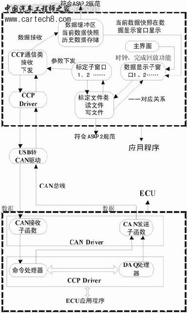

基于CCP的ECU标定系统工作原理如图2所示,对部分控制参数进行调整后,通过一个USB转CAN的驱动模块就可以将数据送到发动机ECU当中,ECU收到控制信号后,通过内部处理又会由驱动模块返回ECU内部重要的数据到平台上显示,标定软件与发动机ECU的通信符合CCP标定协议。
CCP通信部分调用CCP Driver,为标定软件实现与ECU的通信,包括将用户指定的标定参数下载到ECU、接收ECU的测量数据供数据显示子窗口使用。

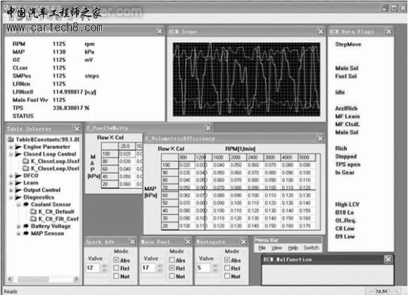

ECU标定软件运行情况如图4所示,经过多次不断的调试,此标定系统运行稳定可靠,能够对汽车系统中的ECU进行在线标定, 并可以针对不同用户需求提供不同的定制功能。
