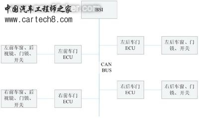

车门控制系统采用总线式拓补结构,总线一般采用低速CAN总线或LIN总线,采用不同总线协议和不同的拓补结构可以提供不同程度的智能。第一种方案是每个车门采用一个集中控制的CAN节点,BSI和四个车门通过一个CAN网络连接,如图1所示。
图1 车门集中式控制方案

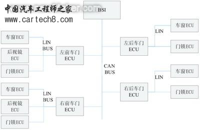

第二种方案是每个车门采用分布式LIN网结构,将各个功能做成单独的节点,即单独的后视镜控制节点,车窗控制节点,门锁控制节点,开关输入控制节点,该开关输入控制节点可以同时作为LIN的主节点,每个车门的主节点同时为CAN-LIN网关节点,BSI和四个车门通过CAN网连接。如图2所示。
图2 车门分布式控制方案
方案1是目前大量生产商采用的典型方案,这种集中控制的方式将车窗升降及防夹、后视镜的位置调整、门锁、开关量的输入检测集中在一个ECU中实现,成本较低,采用低速CAN总线连接,拓补结构简单,通讯简单实时,协议的制定比较简单,且CAN采用多主双线容错机制,故安全性较高,基于CAN总线的诊断也使得故障的查找和维修比较方便。
随着技术的发展和消费者对汽车智能化的追求,汽车智能化程度的提高和迅速升级换代是保证汽车厂商竞争力的关键因素,采用单一CAN总线集中控制的缺点也开始暴露出来。由于车门节点内的高性能MCU直接控制车窗和车镜,当ECU的智能性要求越来越高,需要增加功能或智能时,只能增强各个集中控制节点的MCU功能,造成MCU规格增大;且集中控制安装复杂,接插件和连接线缆较多,当智能增加时,互连数量增加,缺乏灵活性,产品升级换代需要大量成本,最终导致效率降低[2]。
分层式网络是解决汽车产品低成本迅速升级换代的有效解决方案,LIN总线作为CAN总线的有效补充,是分层式汽车网络特征升级和功能增强的关键因素[3],利用方案2所示CAN-LIN分层式网络结构,充分发挥了CAN/LIN总线各自的优势,将部分功能移植到更小,更可靠的节点,降低了各个ECU的复杂度,且四个门内的各LIN节点可以通用,互换性和兼容性更好,可以根据车门功能的配置要求随时添加或者减掉某个节点,而不会对整个网络产生任何影响,从而可以迅速升级换代,而不会带来更大的成本消耗。

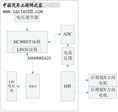

后视镜节点方案如下图所示,实现对后视镜上下、前后两个方向的位置调整,实现折叠功能和加热功能,采用飞思卡尔的智能分布式控制单芯片MM908E625实现,MM908E625是一个高度集成的单封装解决方案,在一个SOIC54的封装内集成了HC08内核和SmartMOS模拟控制IC,该模拟控制IC包括LIN物理层收发器,电压调整器,4个半H桥和一个高端开关,采用半H桥实现对后视镜电机的驱动从而实现位置调整和折叠,利用高端开关实现后视镜加热。
图3 后视镜节点方案
