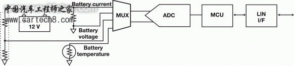

图1 离散传感电池解决方案
图1表示的是传感电池通常使用的独立电路,电路可以分成三个部分:
(1)电池传感:电池电压通过从电池正极分流的阻抗衰减器感应。对于感应电流,一个感应电阻(12V时通常100 microohms)被放置在电池负极和地面之间。这种结构,汽车的金属底盘一般为地面,这些传感阻抗安装在电池的电流回路中。在相对的结构中,电池负极认为是地面。对于SoH计算,也需要感应电池的温度。
(2)微控制器:微控制器或MCU主要完成两个任务。首先处理A/D转换器的结果。这个工作可能像完成基本过滤一样简单也可能像计算SoC 和 SoH一样复杂。实际中的作用依赖于MCU的处理能力和汽车制造商的需要。第二项工作是将处理过的数据通过通信界面发送到ECU。
(3)通信界面:目前本地网络连接(LIN)是电池传感器和ECU之间通信最常用的通信界面。LIN是相对于CAN协议的单线,低成本的解决方案。
这是电池传感最简单的可行结构图。然而同步电池的电压或电流,或电池电压,电流和温度需要更精确的电池感应运算。这种同步样本需要增加两个A/D转换器。同时增加了复杂性,A/D和 MCU需要调节能量供应以进行正确操作。这已经由LIN接收器制造者通过能量调节供应装置解决。

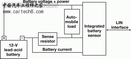

摆在汽车精确电池传感面前的下一个问题是,一个整合A/D,MCU和LIN收发器的装置。一个例子是来自Analog Devices Inc 的ADuC703x精确模拟微电子控制器。ADuC703x每秒可选择三个或四个8-k样本,16比特sigma-delta A/Ds,20.48-MHz ARM7TDMI MCU,和一个完整的LIN v2.0收发器。ADuC703x家族通过一个芯片调整器直接从铅酸电池获得动力。
为了解决汽车电池传感的需要,前端包括一个电压衰减器检测电池电压;可编程放大器测量电流,其量程为1A~1,500A,使用时与100-microohm电阻相连;积聚功能允许不使用软件下进行库仑计算;和芯片上的一个温度传感器。使用这种综合设备的解决方案如图2所示。
Figure 2.
