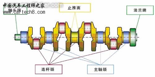

正如发动机广泛的应用范围一样,曲轴磨削对磨料磨具的要求亦千变万化,其根本原因在于曲轴上需磨削的部位不同,分别包括:轴头端;主轴颈(含止推面主轴颈);连杆颈;法兰端。
图1 曲轴上的磨削加工部位
