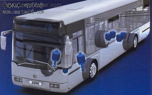

威巴克空气弹簧在客车上应用
执行器是实现控制目标的重要环节,因此作对动器的研究也是主动悬架研究的重要内容。为保证主动悬架的良好性能,执行器必须具有灵敏、隐定、可靠、能耗低、成本和总量低等特点。目前主动悬架上应用的执行器主要是液力式结构。日产公司则开发了蓄能式减振器,它将压力控制阀同小型蓄能器及液压缸结合起来,使路面不平整引起的振动被蓄能器吸收,车身隔振由主动阻尼和被动阻尼共同完成,因而能耗有所降低。不过液压动力系统尚有许多不足之处,比如对工作环境有一定要求;元件制造精度要求高、成本难以下降;处理小信号的数字运算,误差的检测与放大、测试与补偿、自动化与实现远距离等功能不如电气系统灵活准确等。因此现在执行器的研究主要集中在直线伺服电机、电磁蓄能器的方向。
电气动力系统中的直线伺服电机具有较多的优点,永磁直流直线伺服电机,其驱动性能优于液压系统,今后将会取代液压执行机构。运用电磁蓄能原理,结合参数估计自校正控制器,可望设计出高性能低功耗的电磁蓄能式自适应主动悬架。
